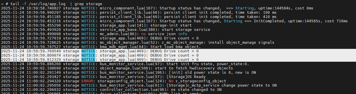

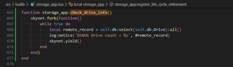

我在 storage app 的 init() 方法末尾,启动了如图所示的协程,循环从数据库中查询 Drive 记录的数量
我可以确保,Drive 对应的数据库中,有正确的持久化记录,非空
但是,storage 模块在刚启动时查到的 Drive 持久化记录数为0
(可以看到上面的打印,persist client init 早就 completed 了,但是为什么还是查不到呢?)

10:59:59.453 Startup status: Starting ==> InitCompleted 组件初始化完成(init() 执行)
10:59:59.727 DEBUG Drive count = 0 您的协程首次查询,返回 0
11:00:02.198 start to fetch hwdiscovry objects 硬件发现开始,开始构建 Resource Tree

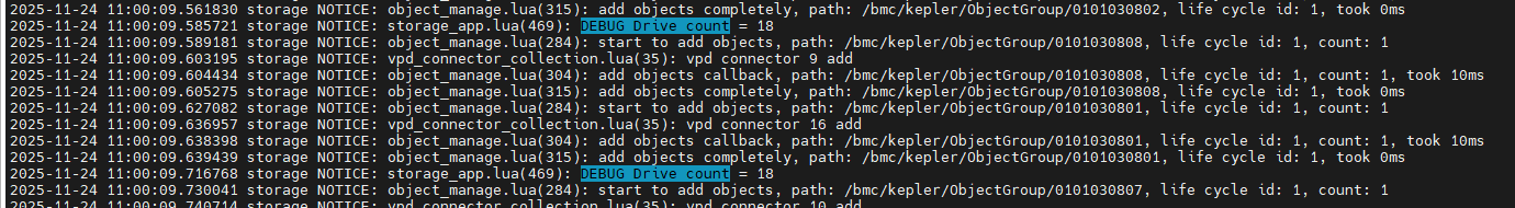

11:00:09.561 add objects completely, path: /bmc/kepler/ObjectGroup/... ORM 对象加载完成,此时 Drive 才被注入内存
11:00:09.585 DEBUG Drive count = 18 首次成功查询到数据
:warning: 关键点:您在 init() 中启动的协程,运行在“组件初始化完成”阶段,但此时 ORM 对象尚未从持久化数据库加载到内存中。

4. 为什么不能在 init() 里直接查?
  • init() 是组件的“初始化阶段”,但 ORM 对象的持久化数据加载发生在“对象管理器完成资源树构建之后”
  • 在此之前,self.db.Drive 虽然存在(Lua 表已定义),但其底层映射的数据库记录尚未被加载到内存中。
  • 所以 db:select().all() 返回的是 空集合,不是数据库无数据,而是 ORM 层未激活

5. 为什么延迟 10 秒后能查到?
  • 日志显示:11:00:02.198 开始 fetch hwdiscovry objects11:00:09.561 完成对象添加。
  • 这 7 秒正是 硬件发现、对象创建、Resource Tree 构建、ORM 映射绑定 的完整周期。
  • 只有在 add objects completely 之后,self.db.Drive 才真正“感知”到数据库中的记录。
