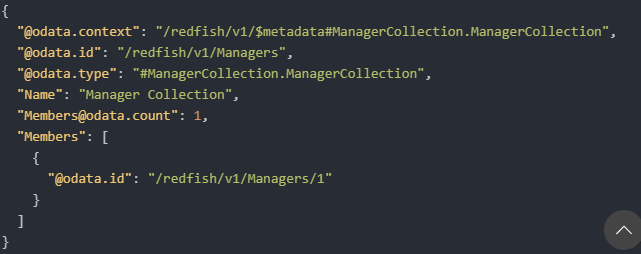

redfish请求/redfish/v1/Chassis/Self 报错 The resource at the URI /redfish/v1/Chassis/Self was not found.
/redfish/v1/Chassis/1可正常发送

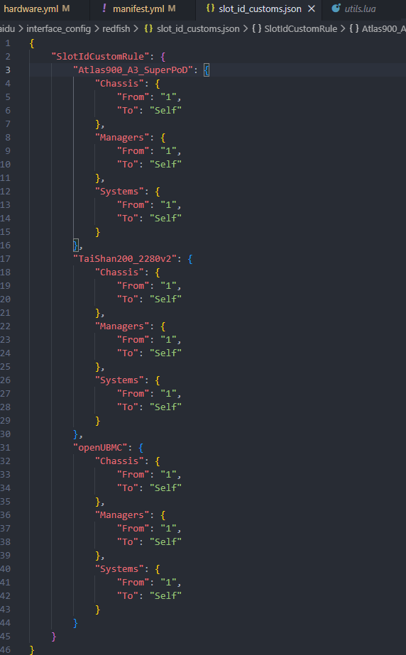

推测该定制文件没有生效
该定制化组件在630版本正常
有定制成功打印
目标目录下有slot_id_customs.json文件
推测该定制文件没有生效
该定制化组件在630版本正常
有定制成功打印
postman一层一层往下查,看下chassis的下一层是1还是self,如果不是Self就说明路径未在资源树中注册

请结合Baidu仓的service.json options/board_name的配置,查看Baidu仓的conanfile.py中的package函数。conanfile.py中的package会根据你构建组件时指定的单板类型(即service.json options/board_name中option字段下的取值,默认为default中的””)对slot_id_customs.json中的配置进行打包。
根据你的代码截图,我猜测你应该是在原来的slot_id_customs.json中添加了openUBMC的配置,并期望在出包时能够携带openUBMC的配置。
对于你的截图:
为了达到预期效果,你可以:
方法1:在service.json options/board_name中添加openUBMC的选项,并在构建时指定-b openUBMC
方法2:修改conanfile.py中的打包逻辑
