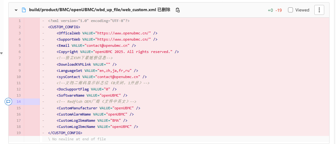

场景类似这篇帖子,现在需要定制redfish中的oem字段和snmp中的厂商oid,预期达到本地出的包中oem字段默认就是比如test
除了装备定制项控制,我了解到还能通过修改manifest仓库中:
xml文件来做默认定制
还有其他方法么

方法 1:修改 web_custom.xml(Redfish OEM 厂商名)
这是您截图中提到的文件,完全支持在构建阶段直接设置默认 OEM 名称
:white_check_mark: 配置说明:
<CUSTOM_CONFIG>
    <!-- Redfish OEM厂商 -->
    <CustomManufacturer VALUE="test" />
</CUSTOM_CONFIG>
  • 文件路径build/product/BMC/openUBMC/wbd_up_file/web_custom.xml
  • 作用范围:Redfish 接口的 Oem 字段命名空间(如 /redfish/v1/Systems/1/Oem/test
  • 知识图谱支持
    • CustomManufacturerweb_custom.xml 中的配置字段,用于设置 Redfish OEM 厂商名。
    • 通过构建流程注入,可在固件镜像中固化。
:check_mark: 此方法为白牌包的源配置,若您在构建时直接修改此文件,则无需后续升级白牌包即可生效。

试试修改rackmount仓对应组件下的config.json呢
rackmount仓 修改不生效。
确认下是否修改的是snmp目录下的config.json文件,预期修改为
    "GlobalVariable": {
        "SnmpOemIdentifier": "1.3.6.1.4.1"
