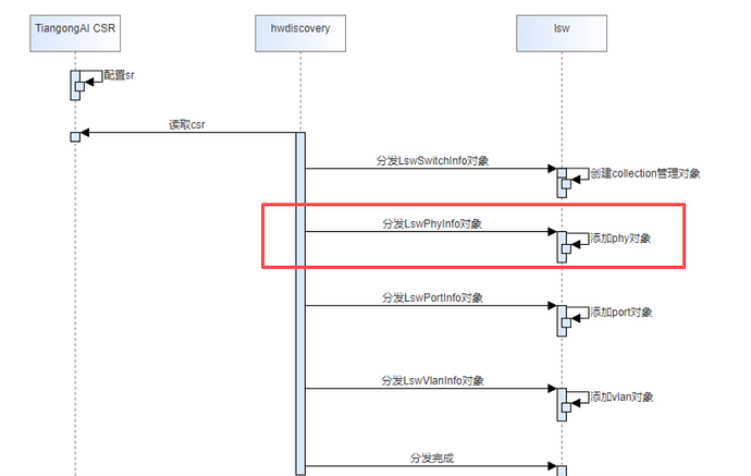

:white_check_mark: 3. 分发LswPhyInfo对象(自动化过程)
当CSR正确配置后,系统启动时会执行以下流程:
graph TD
    A[读取CSR] --> B[发现Chip对象]
    B --> C[分发LswPhyInfo对象]
    C --> D[创建Phy管理对象]
    D --> E[调用Phy Configuration模块进行初始化]
  • Lsw App 会通过 Phy Configuration 模块对PHY芯片进行初始化。
  • 初始化动作包括:MDIO通信、寄存器读写、速率协商等。
