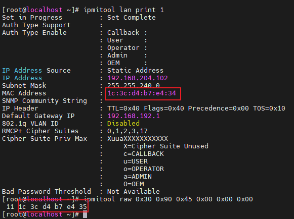

IPMI查询MAC地址与实际不一致
ipmi命令查询bmc的mac地址为什么多加了1?因为闭源组件无法看到代码,请求协助

根据您提供的信息,IPMI 命令通过不同方式查询到的 BMC MAC 地址出现差异(ipmitool lan print 显示为 1c:3c:d4:b7:e4:34,而 raw 命令返回 1c:3c:d4:b7:e4:35),这并非“自动加1”或硬件错误,而是由 不同的命令路径、管理控制器逻辑或软件配置 所致。以下从多个维度进行深入分析和解释。
查询方式 命令 返回 MAC
标准 IPMI LAN 配置查询 ipmitool lan print 1c:3c:d4:b7:e4:34
原始 IPMI 命令调用 ipmitool raw 0x30 0x90 0x45 0x00 0x00 0x00 1c:3c:d4:b7:e4:35
差异:最后一字节 34 vs 35 → +1
核心结论:两种命令虽然都用于获取 MAC 地址,但调用的是不同的底层实现路径或参数目标,可能分别查询了“网络接口配置 MAC”与“GMAC 控制器运行时 MAC”,从而导致结果不一致。

  1. 断电重启后BMC MAC地址会改变的问题
  2. 咨询社区2509版本出包部署到开发板后,网络异常问题
  3. AC后BMC专用网口MAC地址发生改变
  4. 修改eth3的mac地址后,重启后会出现eth2网络接口不通的现象。
  5. 网络管理常见问题指南 | 文档中心 | openUBMC
ipmitool lan print 1 与ipmcget -d ip的mac地址一致
ipmitool raw 0x30 0x90 0x45 0x00 0x00 0x00 第四字节代表网口number,00代表eth0,可能不是正在工作的网口,可以根据cli命令的工作网口对应,再进行查询
