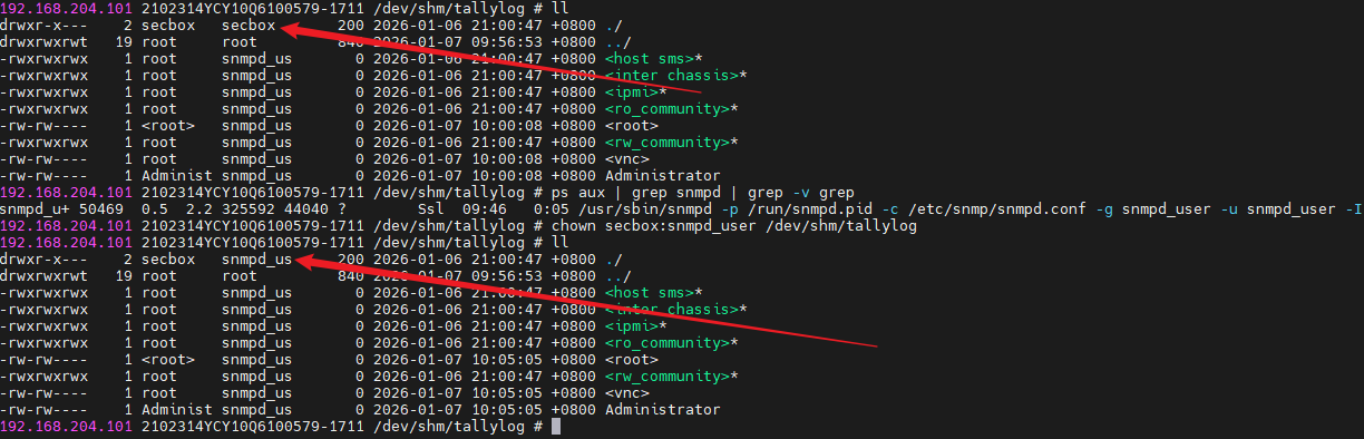

已定位到根因,/dev/shm/tallylog目录的用户组是secbox,导致snmp命令打开文件失败,改成snmpd_user之后就发送成功了

进一步排查发现 /dev/shm/tallylog 目录权限异常:
# 原始状态(错误)
drwxrwxrwt 19 secoxx root 640 ... /dev/shm/tallylog/
# snmpd 进程运行身份
ps aux | grep snmpd
snmpd_u+ 50469 ... -g snmpd_user -u snmpd_user

修改 /dev/shm/tallylog 目录的属组为 snmpd_user
# 修改目录属组
chown -R :snmpd_user /dev/shm/tallylog
# 或指定用户和组
chown secoxx:snmpd_user /dev/shm/tallylog
操作后验证:
# 查看权限
ll /dev/shm/tallylog
drwxrwxrwt 19 secoxx snmpd_us 640 ... ./
# 再次执行 snmpwalk 命令
snmpwalk -v3 -l priv -a SHA256 -x AES -u Administrator -A xxx -X xxx 1.3.6.1.2.1.4.20
# 👉 成功返回数据

正常情况下/dev/shm/tallylog目录用户组是snmpd_user,异常情况是sec_box
