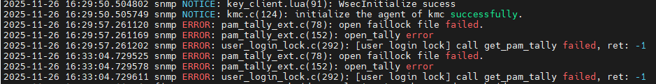

查看日志:
这个错误是什么意思呀

关键线索:日志中的 PAM 错误
您的日志中反复出现以下错误:
pam_tally.ext.c(78): open faillog file failed.
pam_tally.ext.c(152): open_tally error
user_login_lock.c(292): [user login lock] call get_pam_tally failed, ret: -1
这些错误表明:
  • PAM(Pluggable Authentication Modules)系统无法打开用户登录失败记录文件(faillog)。

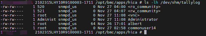

什么情况下,faillock文件会打开失败?
  1. 是openUBMC哪个版本,对应bmc_sdk的版本是多少的?
  2. 是多台环境有这个问题么?
  3. 使用telnet登录到环境上, 执行ls -lh /dev/shm/tallylog查看目录下 是否有test文件,反馈下截图。

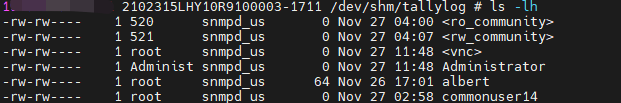

    答:重启BMC之后,可以认证成功,重启之后截图如下
自动化又跑出来了,但是这次日志没有打印faillock,什么东西都没有
/dev/shm/tallylog截图:

这几行日志的意思是你的账户被锁定了,但是从/dev/shm/tallylog里面获取锁定信息失败,获取锁定信息调用的就是日志里的get_pam_tally函数
