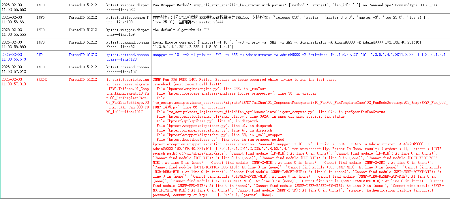

执行”SNMP查询风扇整体状态“用例,报如下错误:
如果将认证改为”SHA256“,snmpget命令就能够正确执行。
这台机器的BMC也是1711的,为什么脚本里没有用”SHA256“呢?

在执行“SNMP查询风扇整体状态”用例时,snmpget 命令返回 “Authentication failure (incorrect password, community or key)” 错误,提示认证失败。
经测试发现:
  • 使用 -a SHA(即 SHA1)认证算法时,命令失败;
  • 将认证算法改为 -a SHA256 后,命令可成功执行。

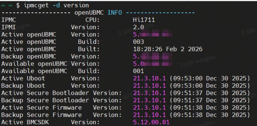

  • 当前 BMC 版本:openUBMC 5.****(构建时间为 2026-02-02)
  • ipmcget -d version 输出显示为 openUBMC 架构(与 openUBMC 生态一致)
测试脚本中默认使用 SHA(即 SHA1),但实际设备要求 SHA256,导致认证失败。
二、根本原因分析
1. 1711 系列 BMC 默认认证算法已升级为 SHA256
根据提供的日志信息:
###特性:部分1711机型的SNMP默认认证算法为SHA256,支持版本:['release_650', 'master', 'master_3.5_0', 'master_v3', ...],当前版本:master_v3###
表明:
  • master_v3 等特定版本分支中,SNMPv3 默认认证算法已从 SHA(SHA1)升级为 SHA256
  • 这是 openUBMC 项目为提升安全性而进行的安全策略增强;
  • 脚本当前未识别该变更,仍使用旧版默认值 SHA,导致认证失败。

您好。当前该机型的默认认证算法未在配置文件中进行配置,内部脚本已适配,将在下个月版本带出,敬请期待!
提供下错误日志吧
SNMP_Fan_008_FUNC_1405
10-49-37_202602031049268712018517155953188865.txt (2.5 MB)
您好,这日志打开是乱码了。还有日志吗?
还有version信息的截图能不能提供更加完整的截图,方便我们这边定位下
应该是需要显示文件后缀,然后把文件后缀改成.rar,就可以解压缩了。
好的,改后缀后已成功解压。当前已定位出根因,下次外发版本将解决该问题
