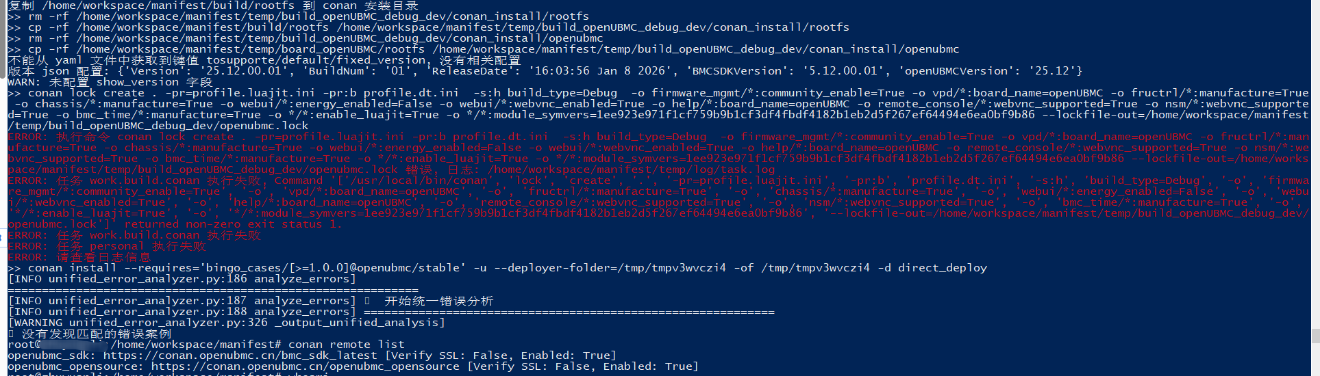

25.12版本编译失败
用git clone拉的最新的manifest,里面是2512的版本
编译报错:
task.log报错如下:

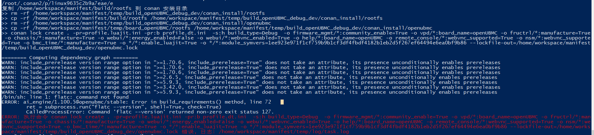

openUBMC 25.12 版本编译失败问题分析与解决方案
根据您提供的编译日志和环境信息,openUBMC 25.12 版本在构建过程中失败的根本原因是:flatc 命令未找到。该问题是由于 ai_engine 组件依赖的 flatbuffers 构建工具未正确安装或未纳入 Conan 依赖管理所致。
主要错误日志分析:
/bin/sh: line 1: flatc: command not found
ERROR: ai_engine/1.100.5@openubmc/stable: Error in build_requirements() method, line 72
    ret = subprocess.run("flatc --version", shell=True, check=True)
CalledProcessError: Command 'flatc --version' returned non-zero exit status 127.
此错误表明:
  • 构建脚本尝试执行 flatc --version 来验证 flatbuffers 工具是否可用。
  • 系统中未安装 flatc,导致命令执行失败(退出码 127)。
  • 由于 ai_engine 组件的 build_requirements() 方法中调用了该命令,Conan 构建流程因此中断。
:books: 根本原因
ai_engine 组件依赖 flatbuffers 工具用于序列化数据处理,但该工具未被正确集成到 Conan 构建环境中。

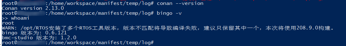

Conan 版本为 2.13.0 符合现代 Conan 要求 推荐保持更新至最新稳定版(如 2.24.0)

根据你提供的日志截图,ai_engine组件编译失败,conanfile.py 72行报错,属于组件问题,单独构建这个组件试下可以成功吗。
