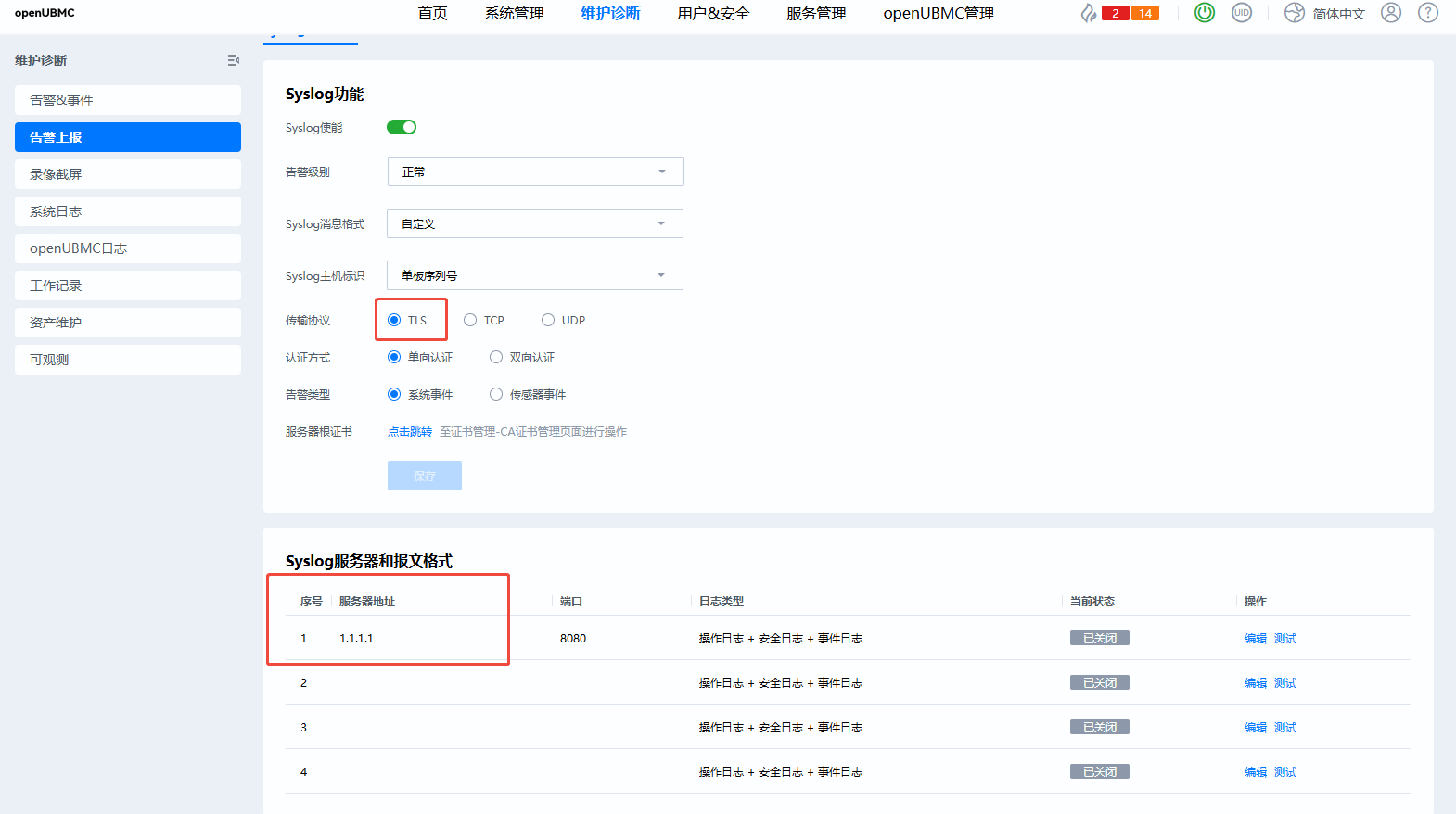

syslog功能传输协议为TLS时,设置syslog服务器地址为IPV4和IPV6成功,预期失败

  1. 设置syslog功能传输协议为TLS
  2. 设置syslog服务器地址为IPV4和IPV6
设置失败
设置成功

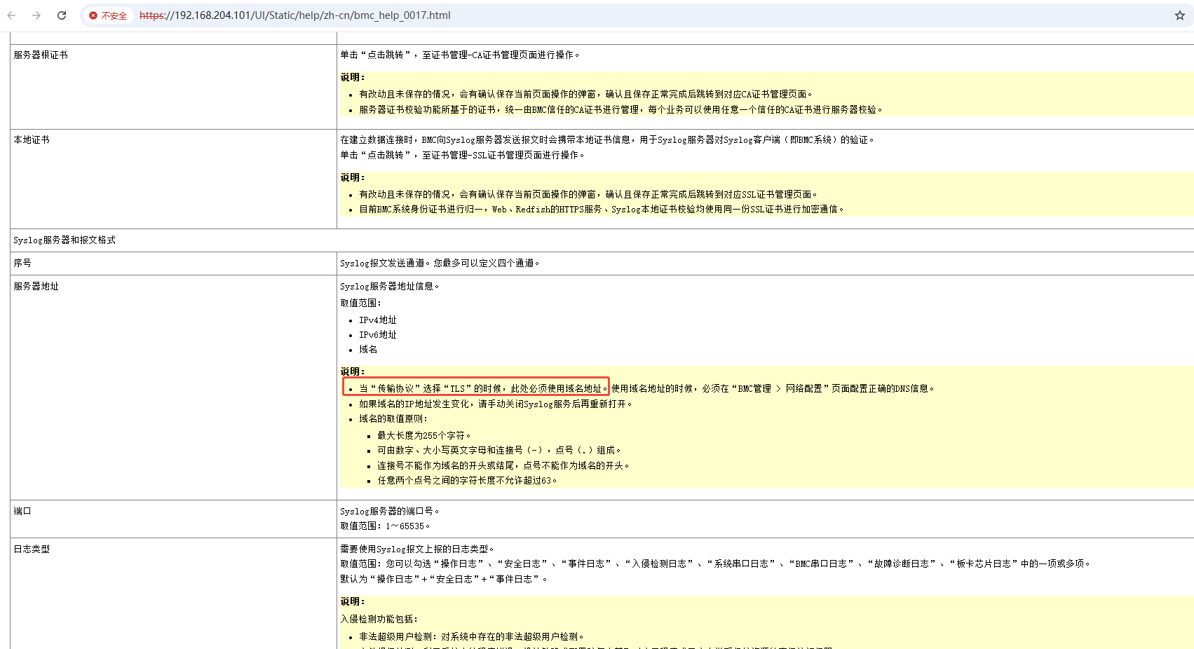

根据系统设计规范:
当“传输协议”选择“TLS”时,Syslog服务器地址必须使用域名,不允许使用IPv4或IPv6地址
原因说明:
  • TLS协议依赖证书验证机制,证书通常绑定的是**主机名(域名)**而不是IP地址。
  • BMC作为Syslog客户端,在建立TLS连接时需验证服务器身份。若仅配置IP地址而无对应SNI(Server Name Indication)支持或证书绑定,将导致无法正确校验服务器合法性。
  • 系统设计要求用户在使用TLS时必须提供域名,并确保已在“BMC管理 > 网络配置”中正确配置DNS解析信息。
因此,使用IPv4或IPv6地址配置TLS通道应当被拒绝并提示错误
尽管选择了 TLS 传输协议,用户仍能成功将 Syslog服务器地址设置为IPv4地址(例如 1.1.1.1),系统未阻止该操作。
示例配置:
  • 传输协议::white_check_mark: TLS
  • 服务器地址:1.1.1.1(IPv4)
  • 端口:8080
  • 结果::white_check_mark: 配置成功

设计规范依据
来自文档《服务器出厂定制化配置》和UI说明:
:red_exclamation_mark: 重要说明
  • 当“传输协议”选择“TLS”时,服务器地址必须为域名
  • 使用域名时,必须在“BMC管理 > 网络配置”页面中配置正确的DNS信息。
  • 若域名的IP发生变化,需手动关闭再重新开启Syslog服务。
  • 域名格式限制:
    • 最大长度255字符
    • 仅允许数字、字母、-.
    • 连字符不能开头/结尾,点号不能开头
    • 任意两“.”之间不超过63字符

  1. 登录BMC Web界面 → “维护诊断” → “告警上报”
  2. 启用Syslog,选择 TLS协议
  3. 尝试输入IPv4地址(如 1.1.1.1)作为服务器地址
  4. 预期结果
    • 输入框报错或保存按钮禁用
    • 提示:“TLS模式下必须使用域名”
  5. 输入有效域名(如 syslog.example.com)并保存 → 应成功
