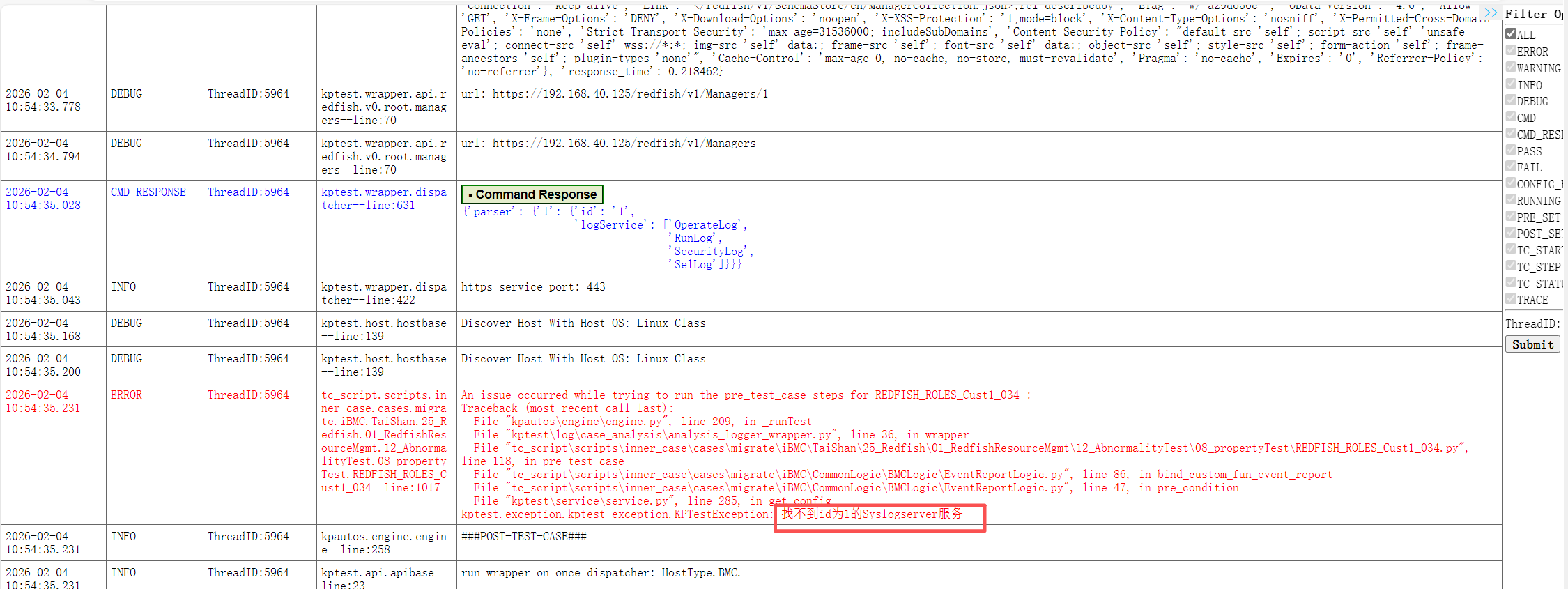

执行“REDFISH_ROLES_Cust1_034”,报错如下:
从报错的字面意思来看,是syslog服务配置问题。但从测试步骤看,此用例和syslog服务没有关系。请解答此报错的原因。

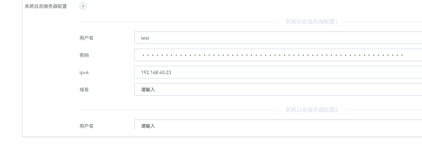

是搭建syslog服务器么 看你是linux下搭建还是windows 下虚拟机里面linux搭建

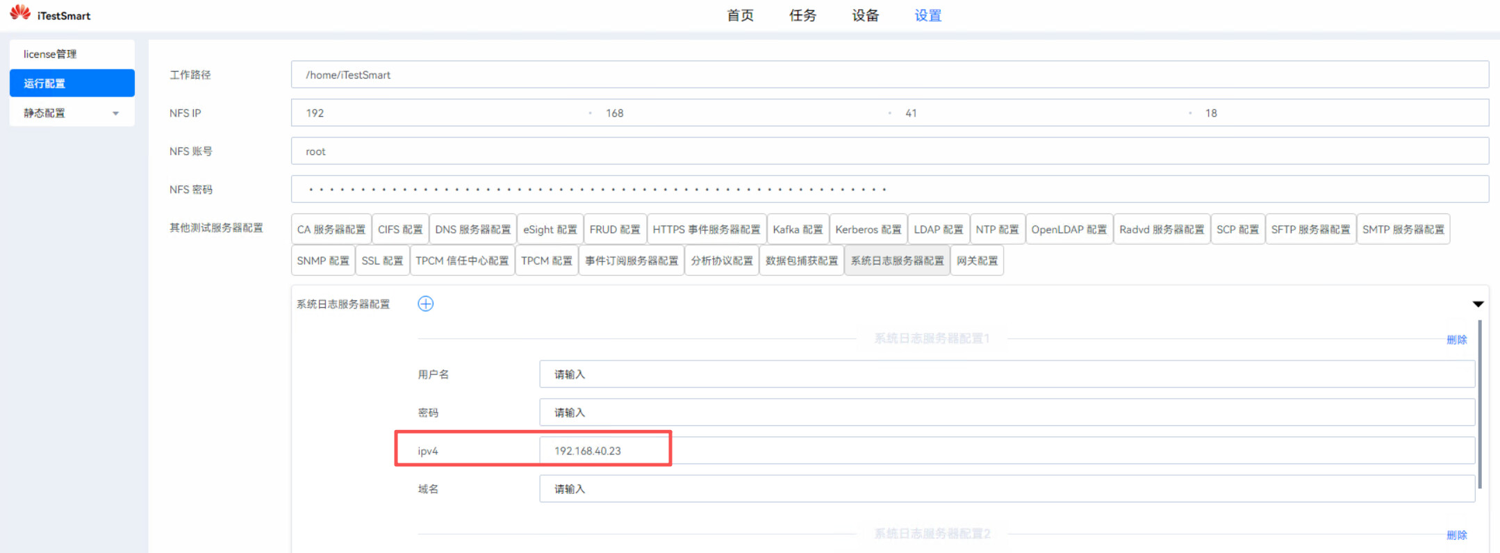

https://blog.csdn.net/qq_42430287/article/details/125196861,服务器配置可以参考这个链接,配置后在itestsmart→设置→运行配置→系统日志服务器配置中添加基本信息

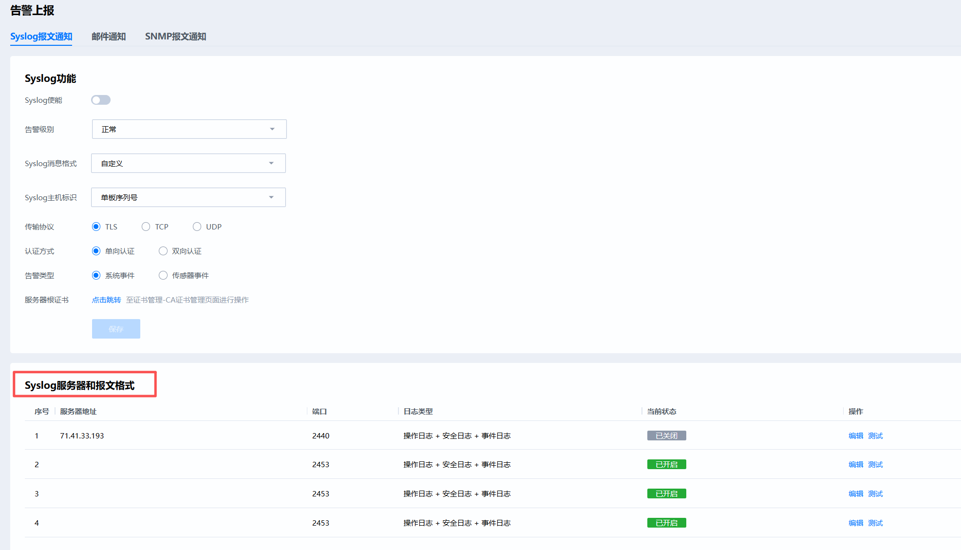

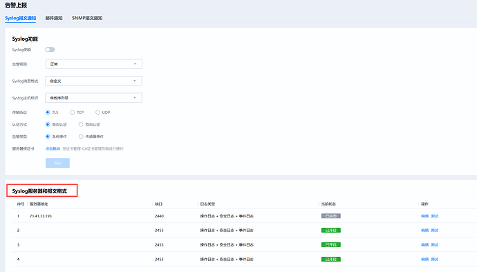

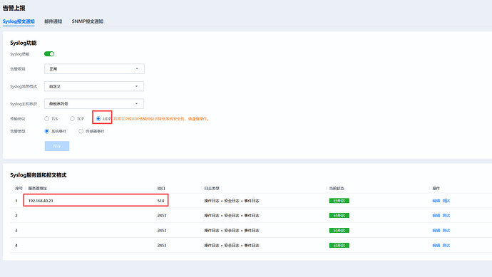

AI回答的是“Syslog Server"实例,指的就是syslog服务器吗?BMC页面有如下syslog服务器配置:

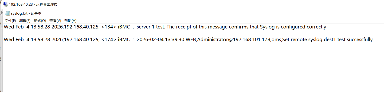

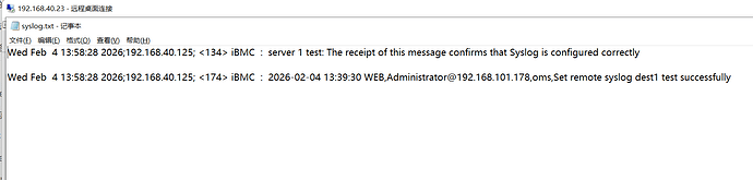

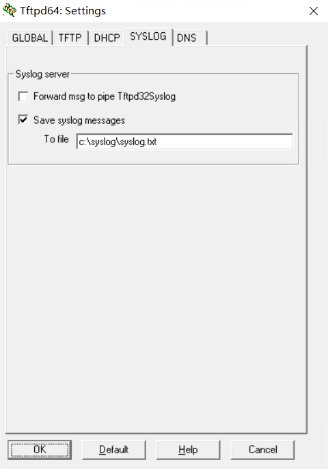

在windows虚拟机上用tftpserver启动了syslog server:

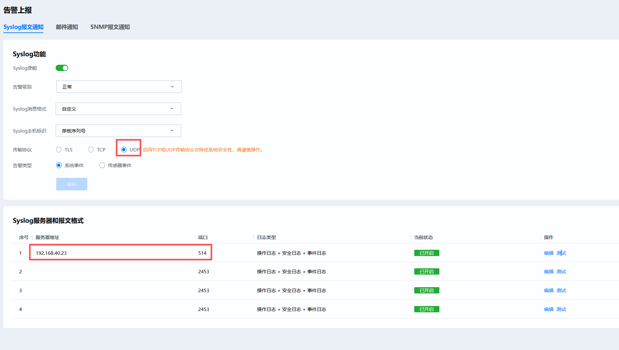

在BMC页面如下配置:
点”测试“,可在syslog server端收到日志:

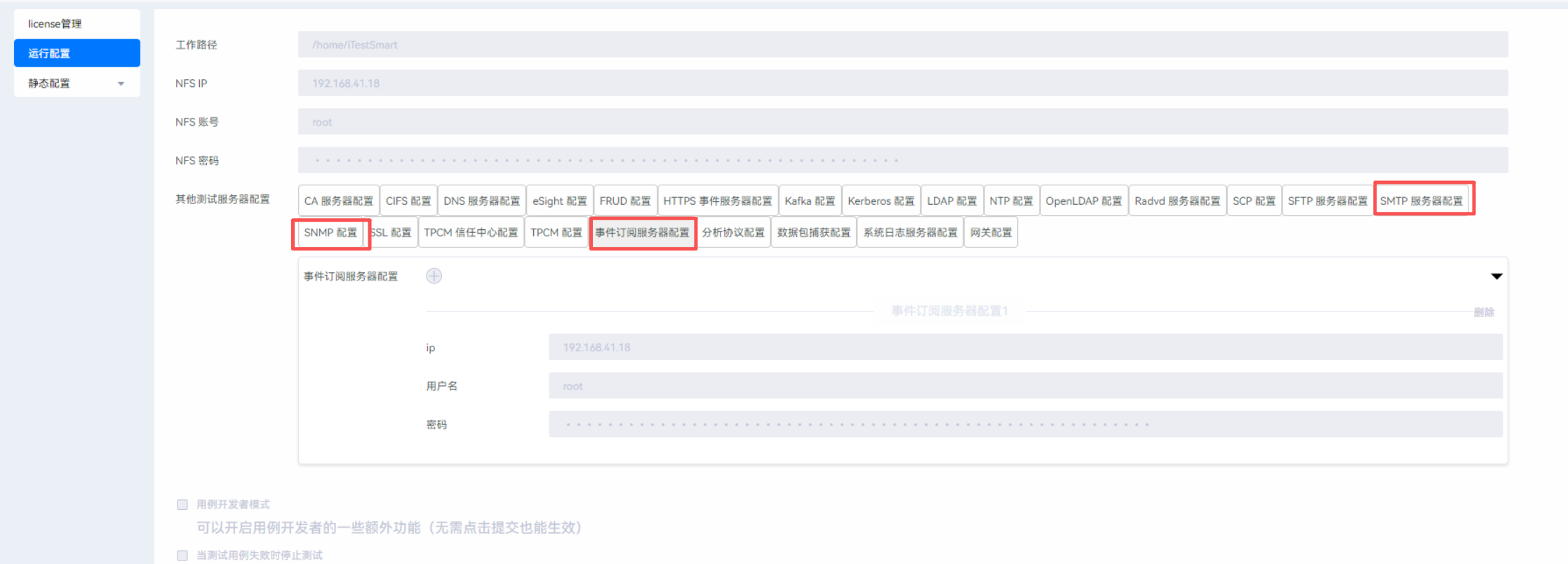

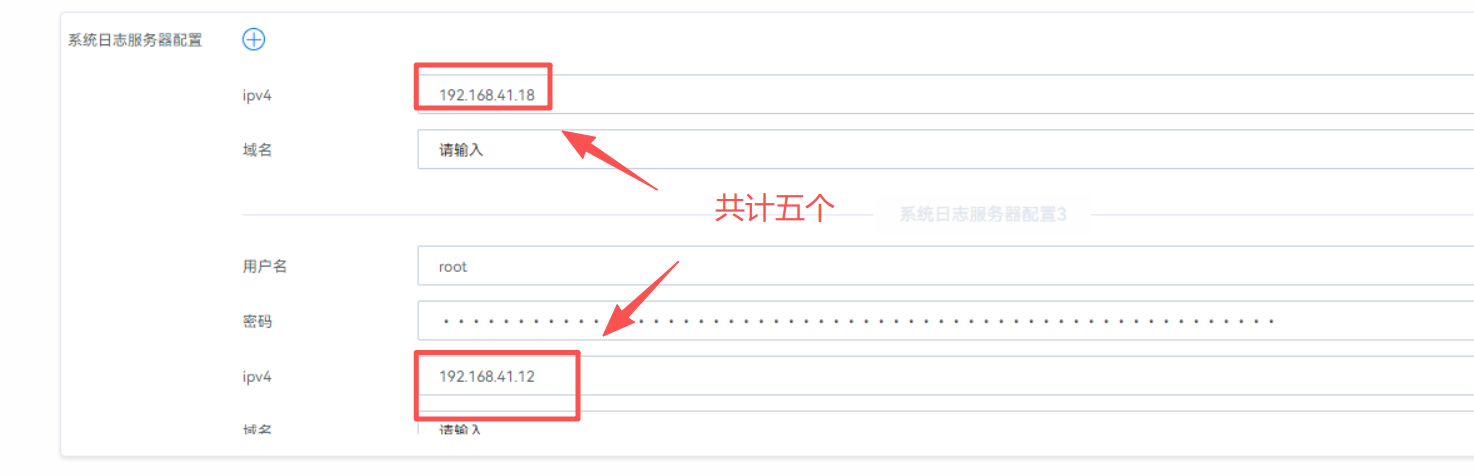

这个服务器需要在itestsmart上配置的,在设置→运行配置→系统日志服务器配置中添加基本信息
已配置系统日志服务器,不管写不写root/password,测试用例还是会报“找不到id为1的SyslogServer服务”错误。

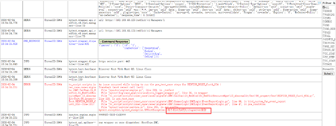

可以上传一下日志,我看看
REDFISH_ROLES_Cust1_034—0.txt (801.0 KB)
需要在任务页面的打开测试目录里进入,之后将整个文件夹进行打包 :smiley:,应该是一些配置失效了,得确定一下是否为工具问题
10-49-35_202602051049326942019241956108509185.txt (949.7 KB)

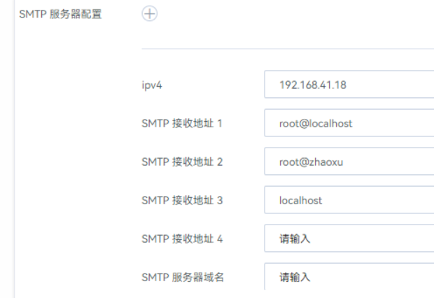

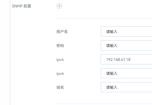

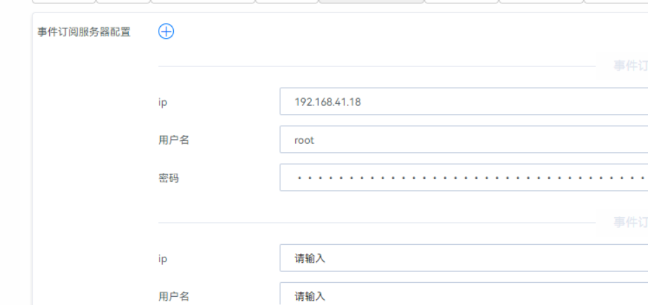

这个用例共需5个系统日志服务器,1个SMTP服务器,1个SNMP服务器,1个事件订阅服务器。短期可以将服务器配置齐全,服务器资源有限可填写重复ip,在下个版本会解除该用例对不相关服务器的依赖
都是在这里配置呗?

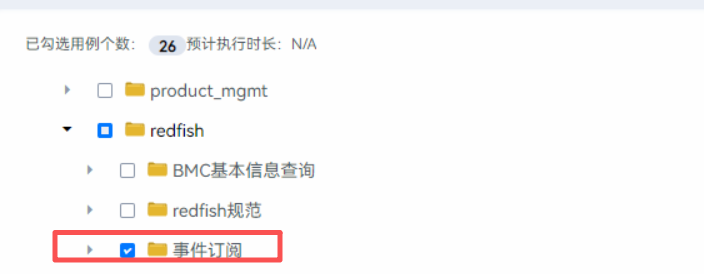

“事件订阅服务器”对应的是BMC的什么功能呢,web页面的入口是哪里呢?
iTestSmart上“事件订阅”测试用例还挺多的。
服务器都配置了,还是报一样的错:
postfix、snmpd、syslog服务器都正常运行。
需要再发一下日志看看,系统日志服务器需要添加5个
添加5日志服务器,可以是能够ping通的ip,但实际没有配置syslog服务器吗?
嗯,可以这样配置,这个用例实际上是没有用到这些服务器的,只是准备阶段做了限制

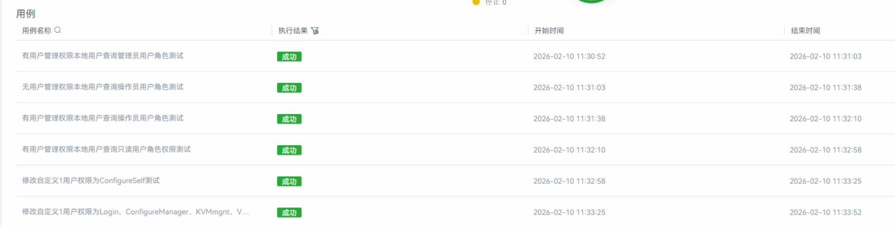

添加了5个日志服务器,用例可以pass了。
