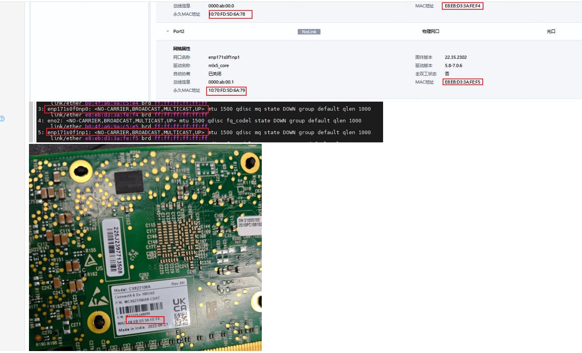

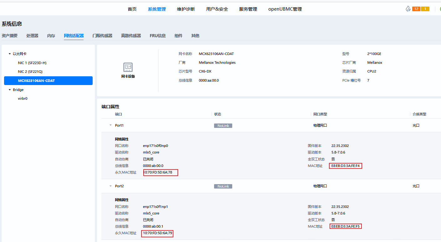

网卡Mac地址显示逻辑问题:工作MAC和永久MAC不一致
工作MAC和永久MAC显示不一致,求助解答。
  • 软件版本:[如 OpenUBMC2509]
  1. MCX623106AN-CDAT网卡
  2. 登录web页面查看该网卡port信息

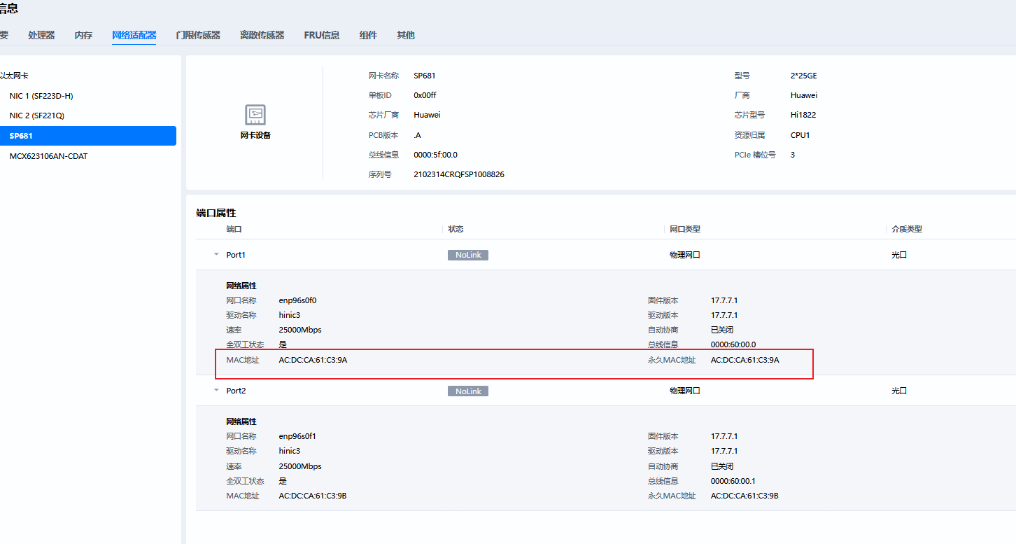

  3. 对比其他卡,如SP681,工作MAC和永久MAC一致
工作MAC和永久MAC显示一致
工作MAC和永久MAC显示不一致,
通过确认代码,发现BMC收到BMA上报的工作MAC后,检查当前永久MAC是默认或者无效值,则将工作MAC刷新给永久MAC。在没有做持久化的情况下,工作MAC和永久MAC应当显示一致才对

在使用 MCX623106AN-CDAT Mellanox ConnectX-6 Dx 网卡时,发现其工作MAC地址(MACAddress)与永久MAC地址(PermanentMACAddress)显示不一致的问题。具体表现为:
  • 工作MAC地址E8:EB:D3:3A:FE:F4(Port1)、E8:EB:D3:3A:FE:F5(Port2)
  • 永久MAC地址10:70:FD:5D:6A:78(Port1)、10:70:FD:5D:6A:79(Port2)
而其他网卡(如 SP681)则显示一致,表明此问题具有特定性。

4. 与 SP681 卡表现一致的原因
SP681 使用华为自研 Hi1822 芯片及 hinic3 驱动,其设计逻辑更倾向于:
  • 驱动在加载时强制将硬件 ROM 中的 MAC 地址设为运行地址
  • BMC 与驱动之间存在明确的 MAC 同步接口
  • 永久MAC与工作MAC默认指向同一物理地址
这解释了为何其显示一致。

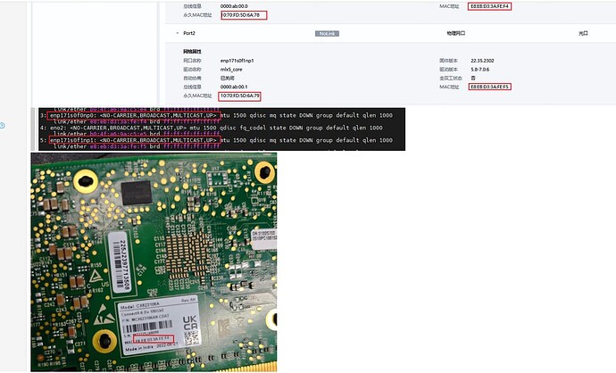

工作mac和永久mac不是必须一样,对应带外获取的命令字也不一样,获取到不一样的值是有可能的
感谢专家回复,请问下会有哪些情况导致不一致呢?
永久mac是出厂就固定的吧,工作mac是可以用ifconfig配置修改的
那我这边现象和上述解释对不上了,它是工作MAC和卡的MAC一致,永久MAC反而和卡对不上
用ethtool -p查询一下
