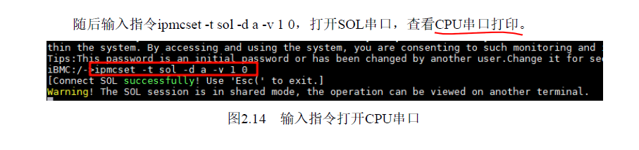

鲲鹏920、920S模组,如何收集及查看直出的IMU串口日志?
在BMC界面的一键收集的日志里,没看到IMU的相关信息,需要查看IMU串口日志。需要收集直出的IMU串口日志。请问有将IMU串口映射出来的命令吗?是不是类似上面这种命令?
但是ipmcset里,没有imu之类的参数哦。该如何映射出imu串口?

4. 关于“将IMU串口映射出来”的命令
您询问是否有类似图片中(命令示例)的方法来映射IMU串口,并指出 ipmcset 中不包含imu参数。
根据知识库中提供的 IPMI接口说明(文档块 reference_id 8),BMC维护诊断命令支持设置串口路由(通过 ipmcset -d serialdiripmitool raw 方式)。在该说明中,目的串口参数表 列出了多个可选的串口目标,其中包括:
参数 名称 描述
0fh SDI IMU SDI 3.0 的 1620 上的 IMU 串口
10h–1fh NodeN BMC/OS 8个节点对应的BMC、OS串口
这说明在某些平台(如SDI卡)上,可以通过IPMI命令将外部串口或物理串口路由到IMU串口。但文档中未明确给出适用于鲲鹏920/920S模组的直接IMU串口映射命令。
此外,在FAQ(搜索结果 基础通用问题FAQ)中提到的 ipmcset –d serialdir –v 1 命令用于将BMC串口从OS侧强制切回BMC侧,并非直接映射IMU串口。
综上,在已提供的知识库范围内,未找到专门用于将鲲鹏920/920S模组上IMU串口直接映射出来(如通过ipmcset或ipmitool)的具体命令。 可能的串口路由方法需参考具体的平台设计文档或IPMI OEM命令,建议向硬件或固件开发团队确认。

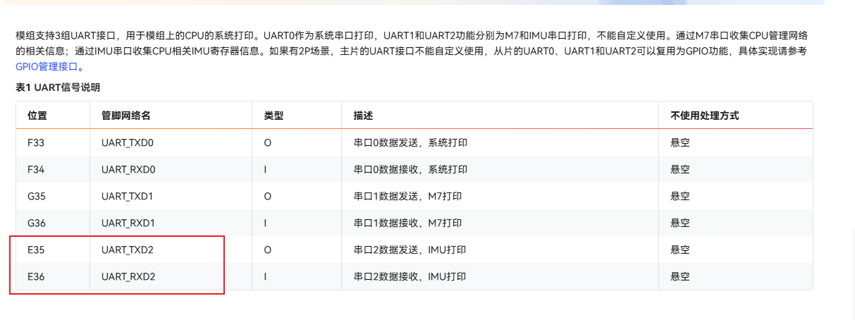

  • 优先使用SSH登录BMC,通过查看 maintenance.loggeneral_hardware 日志或使用 maint_debug_cli 的trace功能,已经能够获取绝大部分IMU的诊断信息(包括错误日志、超时记录、命令交互等)。
  • 如果必须获取IMU的原始串口输出(例如用于波形分析),可能需要物理连接IMU芯片的UART引脚,或通过CPLD/FPGA将IMU串口路由到BMC的外部串口(如UART2)。该操作通常需要硬件支持和对应的固件配置,不属于常规管理命令范畴。
  • 建议在 openUBMC 社区(如 discuss.openubmc.cn)搜索相关话题或发布新帖,以获得更具体的平台适配经验。
重要提醒:以上所有信息均严格来源于您所提供的知识库,未引入任何外部知识。若问题仍未解决,可能是当前知识库未涵盖该特定映射命令,请补充更多上下文或联系技术支持。
日志在 /var/log/fault_diagnosis/imu_log
