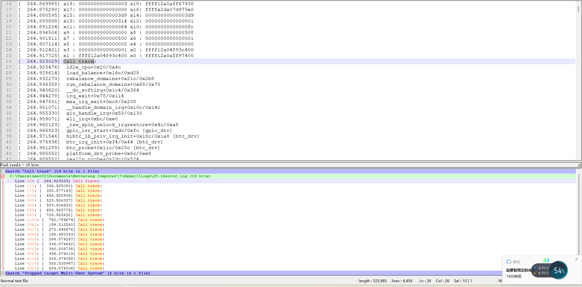

更新到25.12版的bmc后,网页和ssh都无法登录,网络也ping不通,通过串口可以看到bmc一直在重启且一直报组件的call trace错误
完整重启log如下:
25.12error.txt (1.0 MB)
之前一直用的2506版的bmc,后来更新了最新的环境(conan和bmc_sdk)并且拉了最新的manifest,编译出的hpm包直接在网页上进行了更新。
请问为什么会出现这种现象?

  • 日志关键线索:
    [ 264.923029] Call trace:
    idle_cpu+0x20/0x4c
    load_balance+0x16c/0xd28
    gpio_isr_start+0xdc/0xfc [gpio_drv]
    btc_probe+0x1c/0x25c [btc_drv]
    platform_drv_probe+0x6c/0xe8
    表明在内核驱动加载阶段(特别是 btc_drv、gpio_drv)出现异常,可能引发崩溃并触发自动重启。

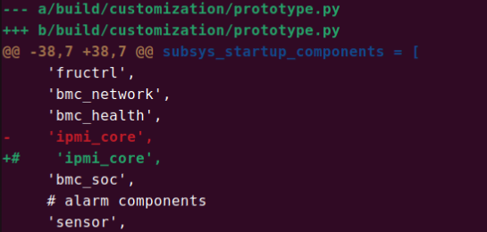

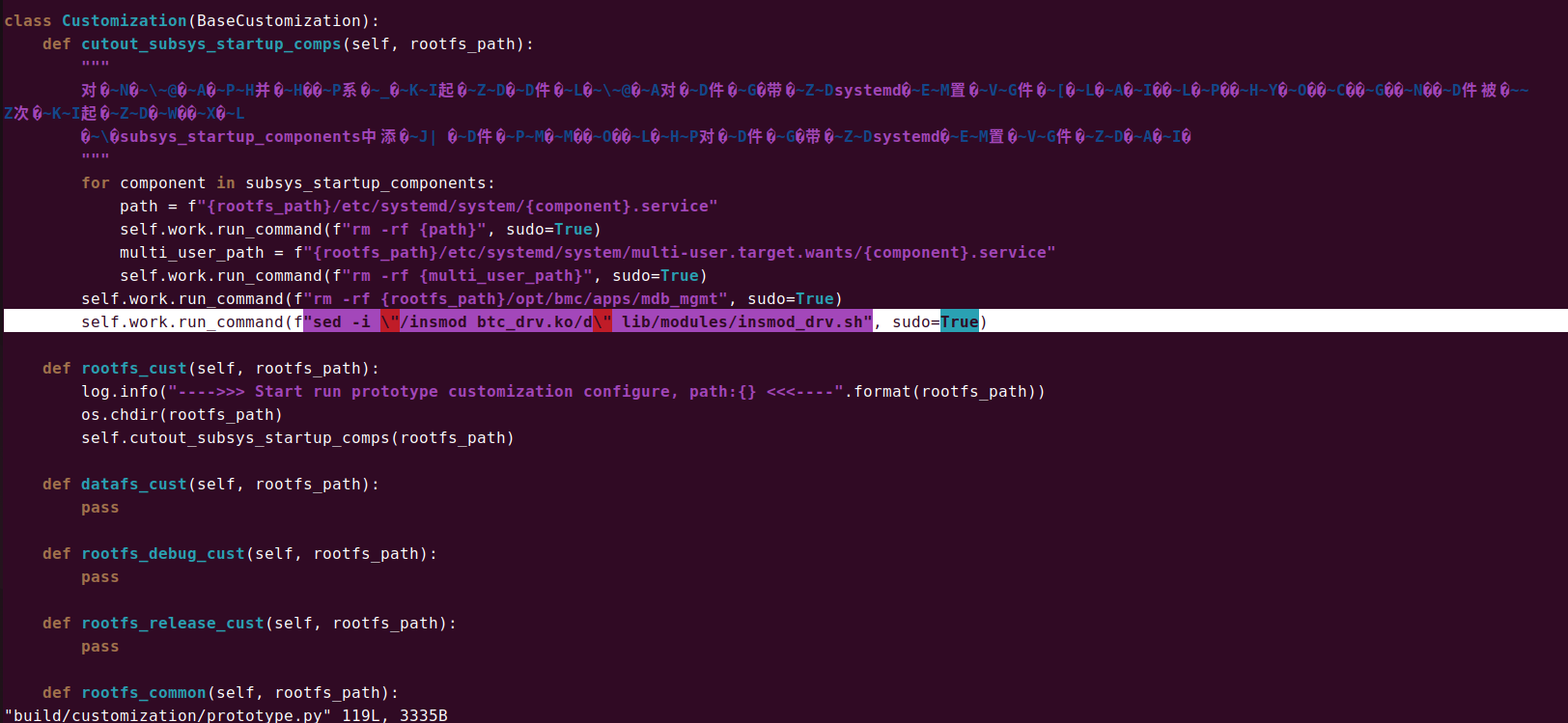

在构建openUBMC固件的时候把btc_drv.ko这个文件先屏蔽掉试试呢?在启动的时候不加载这个驱动模块
是指在编译阶段屏蔽吗?我在manifest.yml中没有找到btc相关的组件,请问是有什么屏蔽的命令或方法吗?
嗯,是在出包构建rootfs的阶段中,修改manifest/仓库下build/customization/prototype.py 这个脚本文件,类似下面这样,你可以把这里的bt_drv.ko,改成btc_drv.ko试试,删除这个驱动加载脚本中的insmo btc_drv.ko这一行,这样升级后的包就不会在启动的时候加载这个驱动了
记得把 # 这个注释去掉,我是为了要加载bt_drv.ko文件,所以屏蔽了这个语句的执行

加上了之后还是会报call trace,请问是我加的位置不对吗?
下面是这次更新的log
2512-error-all.txt (75.2 KB)
从你的日志来看,加这里应该没生效的,不好意思,btc_drv.ko的加载位置和bt_drv.ko的加载位置不一样,这个得找一下了。
