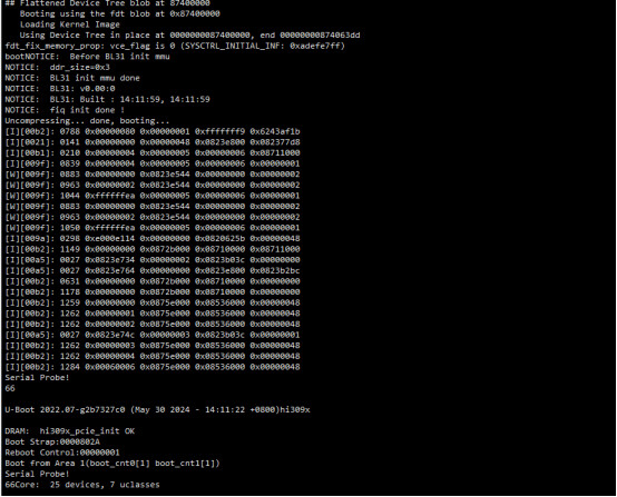

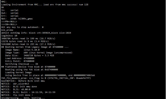

开发板启动过程中在内核解压后无法继续运行
参考文档:《米尔电子Hi3093开发板调试手册》
硬件环境:米尔电子Hi3093开发板
问题:
参考《米尔电子Hi3093开发板调试手册》在19页 等待openUBMC RTOS系统启动过程中卡住,没有正常启动。请问是什么原因?需要调整内存大小么?
尝试一下是否能够ping通192.168.2.100这个网关。BMC应该是正常启动了,但串口日志没有在该界面打印。继续按照第20页的动作进行操作。如果还有问题请继续留言。

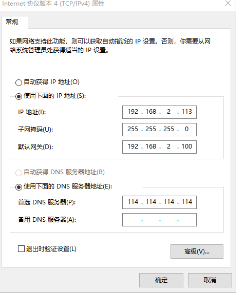

pc已做了以下配置
windows下始终无法ping通192.168.2.100
一样的情况,也卡在了这里。Windows下的ip网关都配置正常,ping不通192.168.2.100

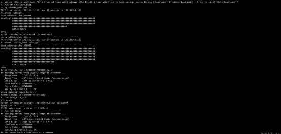

这个是由于dtb不配套导致。解决方法:
执行 run tftp_network_boot 之后 直接执行run run_linux。
不要执行run load_ext4_dtb,这会使用内置的dtb文件。
