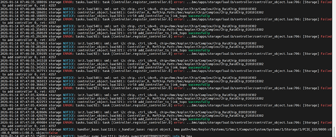

25.12社区版本,博通9560 16i raid卡信息获取异常
博通9560 16i raid卡获取不到信息,查看日志发现是self:register_controller_to_sml()这一步异常,错误返回码为:4357。尝试使用华为BMC版本,同样环境raid卡显示正常。

storage ERROR: tasks.lua(92): task [Controller.register_controller.0] error: ...controller_object.lua:706: [Storage] Failed to add controller 0, ret: 4357
结合知识库中的文档和社区案例(参考 Document Chunks ID: 1),该错误码 4357 在闭源模块中定义为 “控制器初始化失败”。进一步排查确认此问题与 RAID卡SDK加载失败或缺失相关协议库 有关。

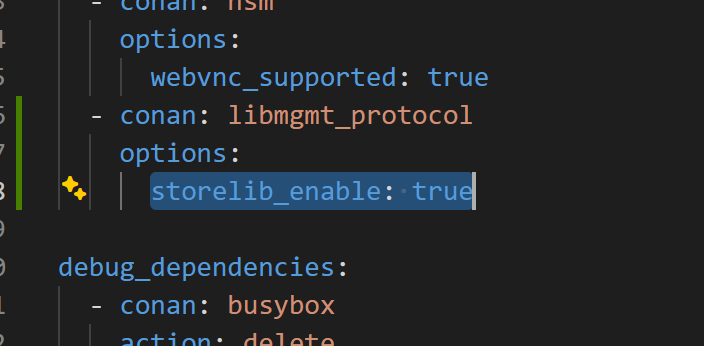

社区版本只支持华为SP686C系列的RAID卡;
高可用版本才支持博通RAID卡;
manifest.yml中libmgmt_protocol组件添加如下编译选项试试:
  • conan: libmgmt_protocol
    options:
    storelib_enable: true

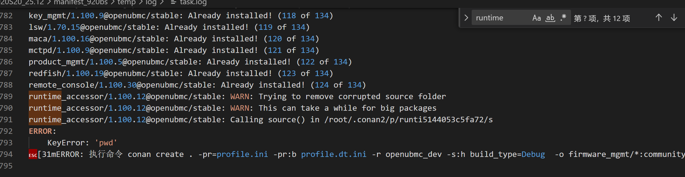

这里想着在如下配置打开true后就会将storelib_enable:打开,但是是没有效果的,就加了额外的storelib_enable配置,图如下,但是加了以后编译报错了。图如下

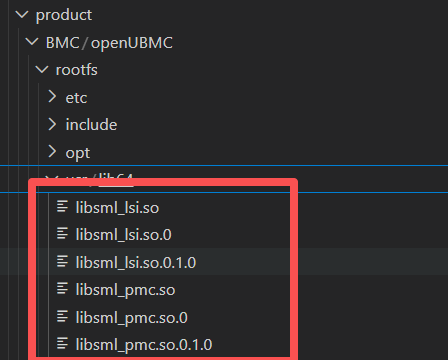

请问该问题有解决吗?我也是增加依赖libmgmt_protocol后报同样错误,之前2509版本是没问题的。现在确认就是2512高可用版本libsml_lsi.so库没有打包到rootfs导致的问题,不知道如何配置
已经给解决了
怎么解决的
把.so打进去
好的,后面解决了,谢谢你
