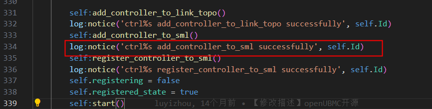

RAID扣卡适配,完成了Controller对象的加载,但是RAID信息获取不到
引用问题链接: RAID扣卡适配求助
引用回答里面的方案2,目前已经完成了Controller对象的加载,但是RAID信息还是获取不到,应该如何处理?

3. Controller 初始化后的更新任务未触发
  • 背景Controller 对象加载后,需手动或自动调用 c_controller:start() 以启动周期性更新任务(包括获取控制器信息、物理盘列表、逻辑盘列表等)。如果 start 没有被触发,则永远不会去拉取 RAID 信息。
  • 文档引用
    • [文档块8]:初始化完成后,开始更新 RAID 卡信息,调用 c_controller:start(),并启动一系列 start_update_task
    • [文档块5]:Controller 加载后进入 ctorinit,然后打印 controller init obj.Id = ...
  • 建议
    • 确认在代码中调用了 c_controller:start()(通常在 init 中或 CSR 加载完成后触发)。
    • 检查日志是否打印了 self:start_update_task() 等字样,若无则说明启动流程未完成。

注册SML只走到了这一步 336行的日志未打印
你这是基于那个分支呢
基于主干分支的代码,但是本身openUBMC就不支持Raid扣卡
那你是2512呢,还是2603呢,你这个我在25412遇到过
2512分支
2512的lib包不完整,你可以看看我之前发过的一个帖子,你这个有加吗
是这个帖子吗 25.12社区版本,博通9560 16i raid卡信息获取异常
你这个是Raid标卡吧,我这个是Raid扣卡,没办法BDF上报,好像本身社区就不支持Raid扣卡
那就sig会议上去请教吧
