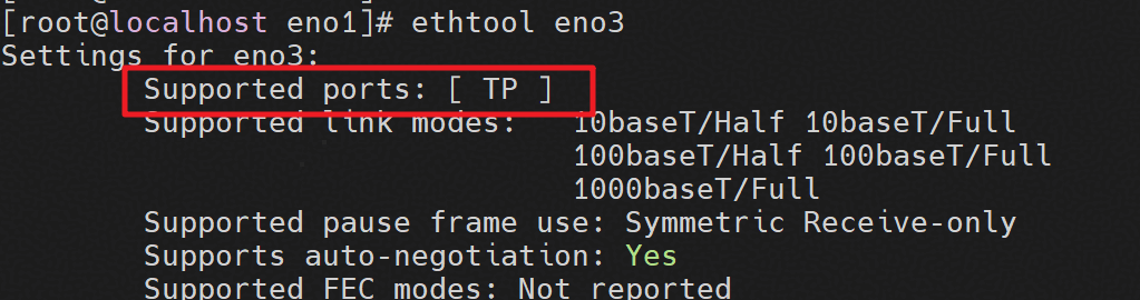

iBMA获取网口信息时,如果网口状态为Linkup,会尝试获取光模块类型,实现原理类似`ethtool -m `。
如果网口状态不算Linkup或者上述动作获取到光模块类型,iBMA会判断网口类型为电口还是光口,原理类似`ethtool `
上述动作作为获取光模块信息的前置,如果获取到光模块类型,且网口类型为“非电口”(Supported ports显示不为TP),则会定时获取光模块信息,原理类似`ethtool -m `
可以使用`ethtool`命令查询网口信息,观察OS是否出现同样的错误打印
如果想要更详细的获取光模块信息的流程和命令,请提供一下iBMA版本,网卡厂商等信息

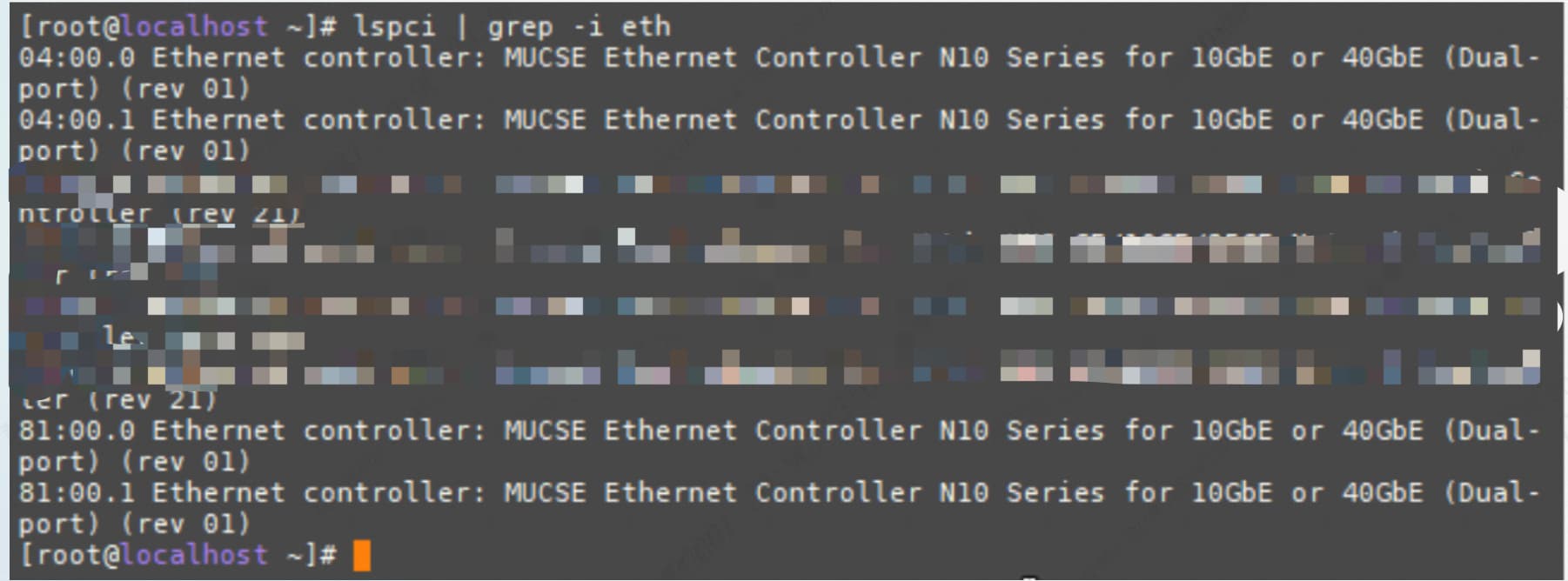

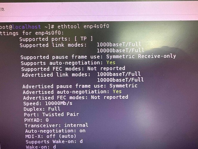

感谢,目前看到Supported ports显示的TP,iBMA版本是2.16.1,网卡厂商是沐创,MUSCE
可以尝试执行一下 ethtool -m enp4s0f0,执行时观察OS是否出现同样的异常打印
不好意思今天才有环境,这个命令出现了一样的报错
使用BMA查询和使用ethtool查询都会出现 rnp-err:rnp_mbx_sfp_module_eeprom_info 的报错打印,那该问题就和BMA关系不大了
