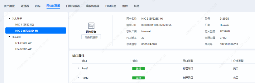

SF223D-H NIC在 930 基线版本 光模块 偏置电流 及功率显示--
现象

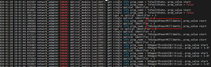

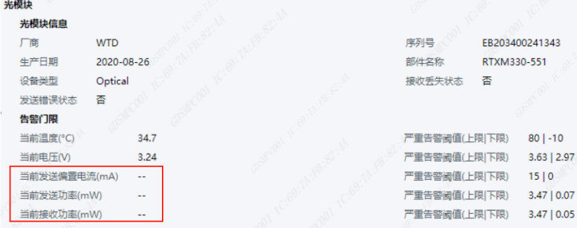

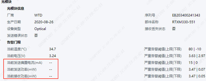

SF223D-H 网卡在 OpenUBMC 930 基线版本 光模块 当前发送偏置电流
及功率无法显示
分析
该数据由BMC 通过协议从网卡获得,偏移量及长度定义如下

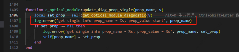

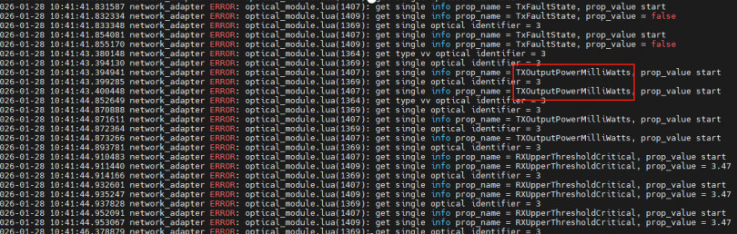

通过加BMC 打印可知 这三个字段从网卡得到的结果为空
诉求
1、这种情况是 不是可以说明 是 网卡驱动问题 还是 网卡固件问题?
2、是否是BMC 发送的 偏移量及长度问题?
3、是否有卡相关带外管理资料?
1.可以在往里面发送ipmi命令的返回加打印,看看ipmi命令返回的错误码和数据是什么
2和3 这是IPMI接口文档,这块是带内实现的IPMI命令,可以找PAE看下是否有权限查看这个IPMI接口文档
你的意思是 这个SF223D-H 光模块信息是 bmc 通过ipmi 向 IMU 抓出来的?
是的
