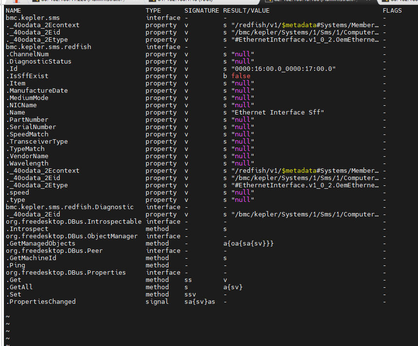

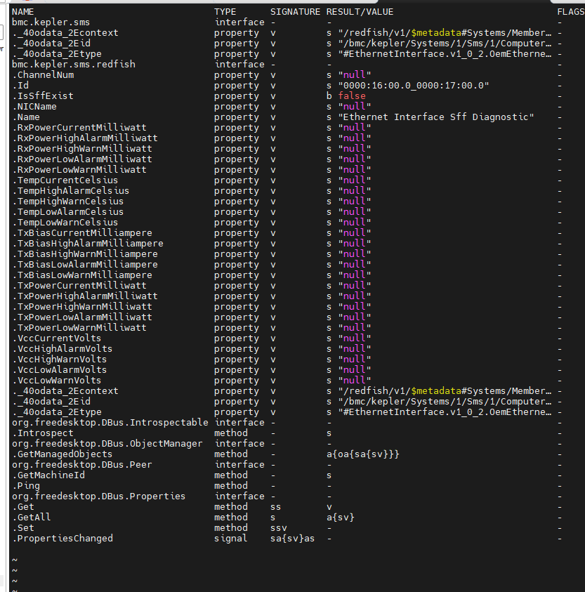

博通 P1400GD网卡的光模块信息获取不到:
ibma传来的数据为空:

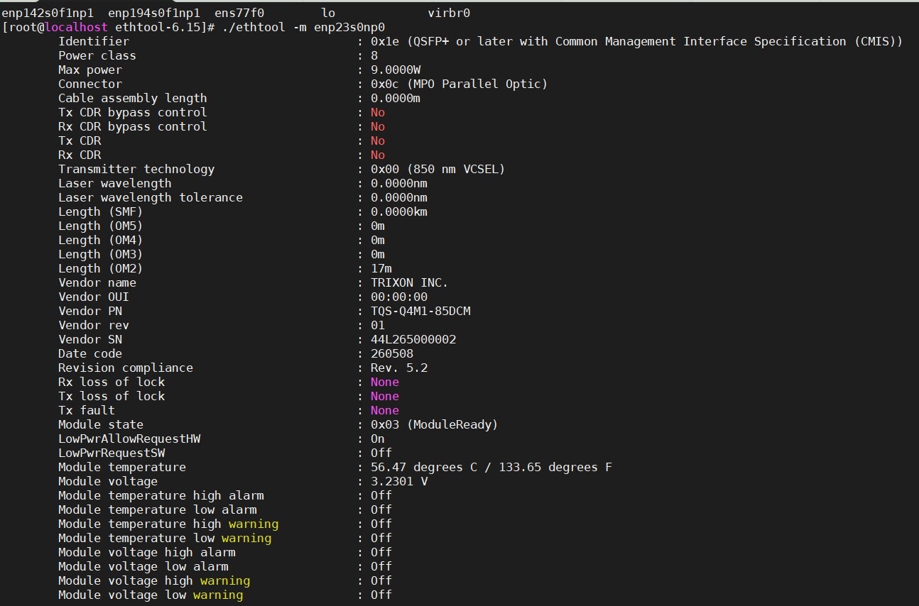

使用高版本的ethtool可以获取到光模块信息,具体版本是ethtool-6.15

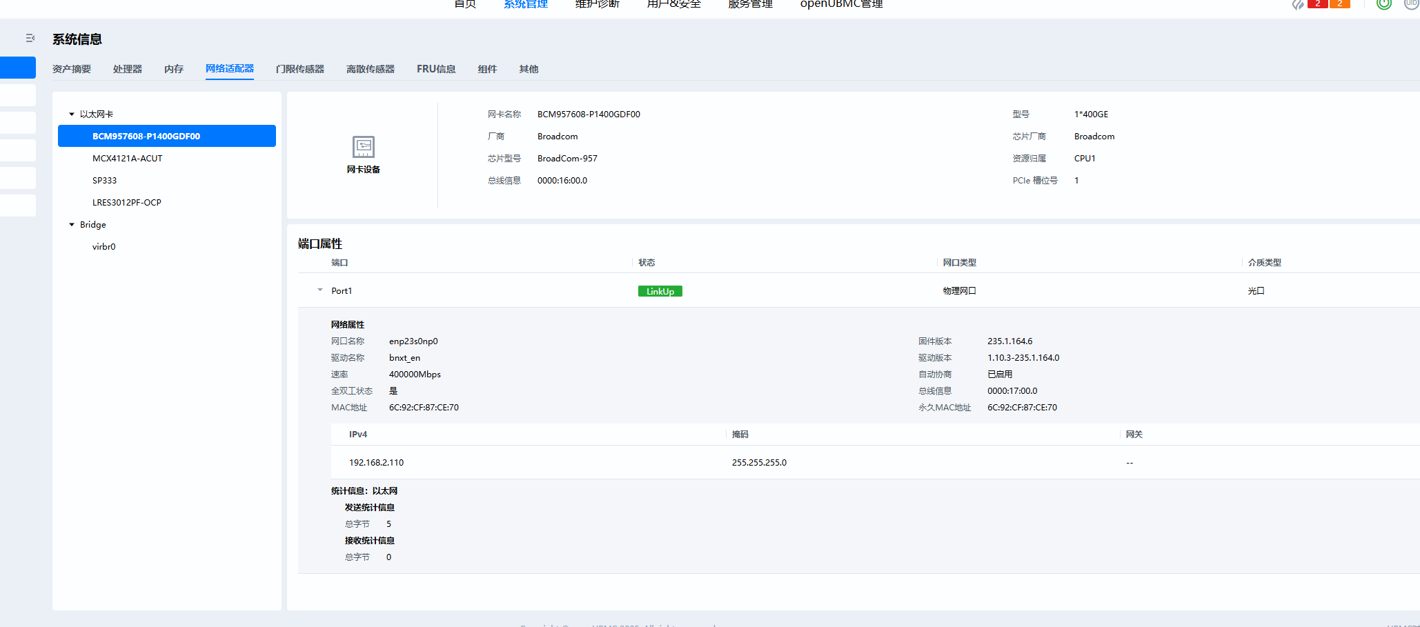

根据提供的Context信息,针对您描述的“博通400G网卡(BCM957608-P1400GDF00)的光模块信息无法获取”的问题,以下是详细分析:
问题概述
您使用的环境为:
  • BMC版本:基于2509版本
  • iBMA版本:2.20.0
  • 网卡型号:BCM957608-P1400GDF00(Broadcom P1400GD芯片,400GE网卡)
现象如下:
  • iBMA传递的数据为空:在BMC侧通过D-Bus接口查询,IsSffExist属性为false,所有光模块相关信息(如温度、电压、功率等)均为null
  • OS下ethtool命令也无法获取:执行 ethtool -m enp23s0np0 只返回了 Identifier : 0x1e ( reserved or unknown),未能读取到完整的光模块EEPROM数据。

1. iBMA获取光模块信息的前置条件未触发
根据文档 reference_id 5 的回复,iBMA获取光模块信息的流程如下:
  • iBMA会通过类似 ethtool <网口> 命令判断网卡的接口类型。
  • 只有当 网口状态为 LinkUp网口类型为非电口(即 Supported ports 不显示 TP 时,iBMA才会尝试通过 ethtool -m <网口> 获取光模块信息。
在您的案例中,虽然OS下网卡状态为 LinkUp,但可能由于网卡驱动(bnxt_en)或固件层面的问题,导致iBMA在执行 ethtool 命令时,未将网口正确识别为“光口”(即未触发获取光模块信息的逻辑),或者执行 ethtool -m 命令时,底层驱动返回数据为空,从而导致iBMA上报的 IsSffExistfalse
2. 网卡驱动或固件层面存在问题
  • OS下 ethtool -m 命令失败:这直接表明在操作系统层面,网卡驱动(bnxt_en)未能成功与光模块EEPROM通信。这与iBMA使用的底层机制相同,因此iBMA也无法获取到数据。
  • 网卡固件版本:当前网卡固件版本为 235.1.164.6,驱动版本为 1.10.3-235.1.164.0。这些版本可能存在与光模块通信相关的已知问题或兼容性问题。
