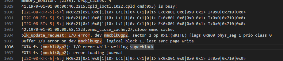

25.09社区版本升级后web页面显示升级成功,但是实际失败
社区版本升级社区版本后,web页面提示升级成功,实际运行的还是当前的版本,且日志中报IO error

正常升级
升级失败,日志中提示 IO error(eMMC 出问题了?)
这是BMC上的eMMC出现问题了吗?

请附一下一键日志收集,当前日志截图无法分析具体原因
升级失败日志如上所示,林工,抽空帮忙看下是啥问题
好的,日志收到,我看下
林工,你好,有啥进展不? 是不是Flash本身出了毛病呀?能修复不
根据日志定位到,启动时L1在校验rootfs后写flash报错,报错是写active区写不进去,可能是active的写保护无法解除,可以排查看看emmc器件是否异常
嗯,好的。
对了,林工,这个active区的写保护 在L1阶段有啥命令 啥的能操作它吗 或者是在Uboot阶段
写保护是代码内部做的,在升级时写flash因此会解除写保护再去写
也就是说这是软件上对于active和backup分区的一种保护机制,不是对应实际上硬件的Flash的WP信号是吧?可以这么理解不
是硬件上的WP信号,软件内部是通过调用底层接口执行的解除写保护和打开写保护,实质应还是emmc器件上的写保护机制
