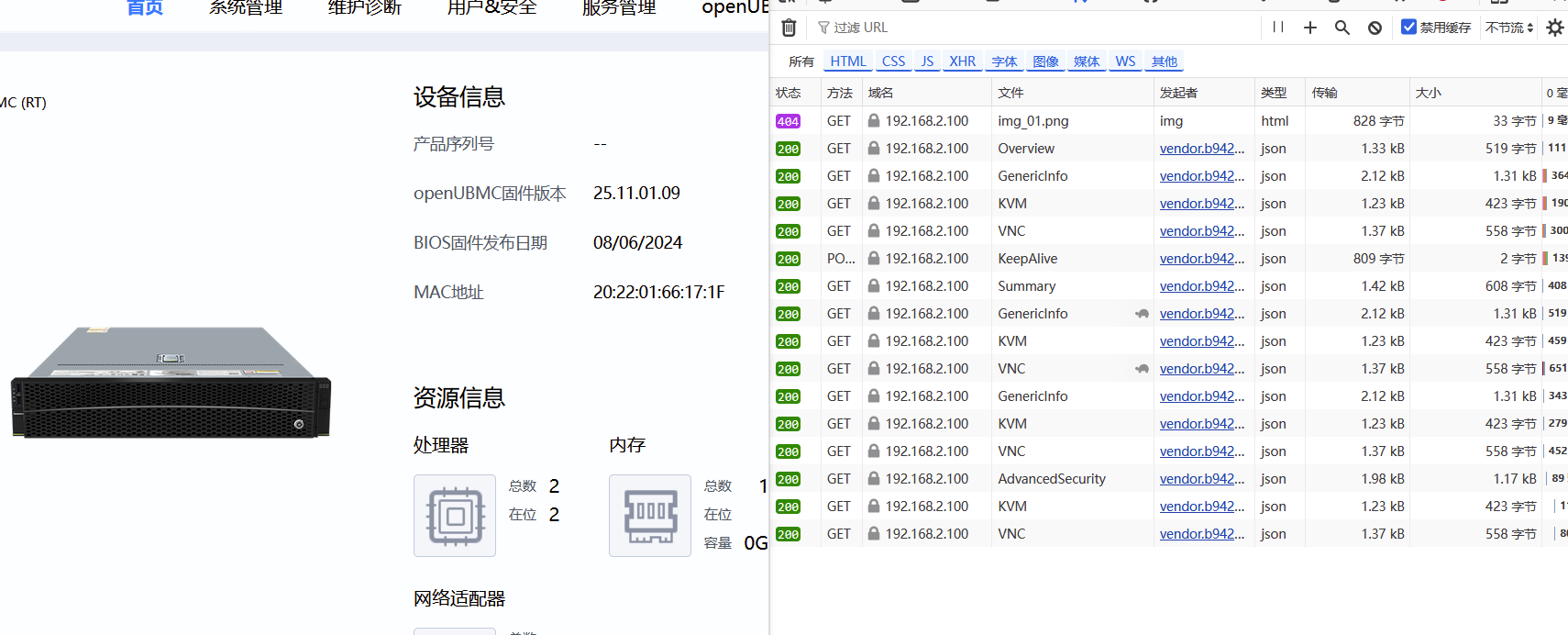

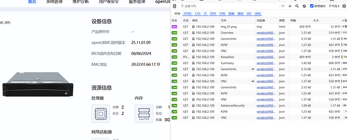

openUBMC中点击 Web UI界面的系统管理 栏下的电源&功率 直接跳转回首页
在openUBMC 25.09版本中,在调试web ui中上下电和电源状态的时候发现,鼠标点击系统管理下的电源&功率 这个功能项的时候会直接跳转回到首页?截图右侧是点击 电源&功率 时的网络请求。
这是啥情况?web_backend组件存在问题吗?
还是说 是 因为 sr文件没有适配好的缘故,导致出现这种跳转的情况?

:bar_chart: 网络请求分析(开发者工具截图)
从您提供的调试面板(Network Tab)可以看出以下关键信息:
请求目标 状态码 说明
img_01.png 404 Not Found 资源缺失,可能影响 UI 渲染完整性,但不是跳转主因
Overview, GenericInfo, KVM, VNC, Summary 等 200 OK 正常加载前端模块的 JSON 配置文件
多个 vendor.b942... 资源 200 OK 加载的是打包后的前端模块(如 vendor chunk)
关键观察点:
  • 没有看到对 /power、/power_management 或类似路径的页面请求。
  • 所有请求均已成功(无 5xx 错误),表明 后端服务(web_backend)并未崩溃或返回错误。
  • 前端持续请求 KeepAlive、GenericInfo 等首页相关模块,说明界面始终停留在首页上下文。
