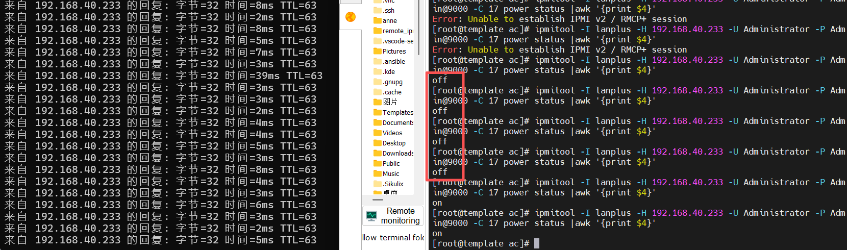

AC后,能ping通时,发ipmi命令获取服务器状态,会晚几秒才能发通
运行着openUBMC的服务器进行AC后,去ping,可以ping通后,有几秒获取不到服务器上电状态。相比加载了华为版本的bmc,华为bmc可以获取到off状态。openubmc能发通时已经是on的状态,会晚几秒。

应该是那会os正在上电中,所以先off,启动比bmc要慢一些
我的意思是openubmc不会获取到off的状态,而是一直发不通,发通的时候已经是on了
不通是超时吗 这种情况可能是bmc的ipmi模块还没初始化完成

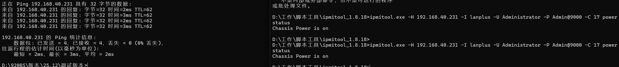

主要是对比华为的版本,会比openubmc早10秒就可以拿到状态,所以华为版本能拿到off的状态,这里就是想问为啥会有这样的差异
社区做过一次修改,把os启动时间给调后了,因为bios一起来要发ipmi给bmc获取一些信息,要是bmc那会还没准备好,就发送失败了,所以把os启动调后保证bmc先准备好。
那华为的版本不会有bios拿不到信息的问题吗,这里后面还会修改吗
你用的什么时候的版本,看看fructrl的版本号是多少
fructrl/1.70.69@openubmc/stable
1.70.70 合入的延迟启动os
那我们这是不是就有问题了,还没合入延迟就相对于华为版本慢了10秒
可以对比下两边日志都是什么时候监听到os上电的,看看启动时序有什么区别
