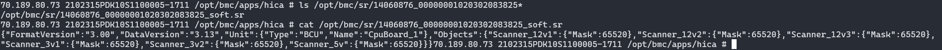

新建soft.sr后,环境上的实际对象属性未发生变化。
CPU board Info
Name | Position | Manufacturer | Slot | Description | UID | SerialNum | PartNum | PCB Ver | CPLDVersion | HWSRVersion
BC83AMDHA | BCU1 | Huawei | 1 | CpuBoard | 00000001020302083825 | | 0302083826 | .A | 2.11 | 1.15
hw_stream.log产生如下报错
1970-01-01 00:00:36.405159 hwdiscovery NOTICE: init.lua(224): position: 010101, merge soft data from /opt/bmc/sr/14060876_00000001020302083825_soft.sr and hardware data form /data/opt/bmc/sr/backup/00000001020302083825_010101.bin successfully
1970-01-01 00:00:36.407057 hwdiscovery NOTICE: hwcomponent.lua(155): position:010101, merge customer data from /opt/bmc/extend/00_ff/sr/00000001020302083825.sr failed, error: Local file not found, open file failed: /opt/bmc/extend/00_ff/sr/00000001020302083825.sr, status: 4
1970-01-01 00:00:36.407933 hwdiscovery NOTICE: hwcomponent.lua(210): position: 010101, load sr data successfully, uptime: 37 s, cost: 3140ms
2026-02-25 12:49:59.740631 hwdiscovery NOTICE: dump.lua(99): dump connector: Connector_BCU_1_0101 csr file: /data/opt/bmc/sr/backup/00000001020302083825_010101.bin, to /dev/shm/dump_info_tmp/dump_info/AppDump/hwdiscovery/Connector_BCU_1_0101.bin successfully
但是一键收集的时候提示正常:
2026-02-25 12:49:59.746893 hwdiscovery NOTICE: dump.lua(106): dump connector:: Connector_BCU_1_0101 soft csr loading file: /opt/bmc/sr/14060876_00000001020302083825_soft.sr, to /dev/shm/dump_info_tmp/dump_info/AppDump/hwdiscovery/Connector_BCU_1_0101.bin

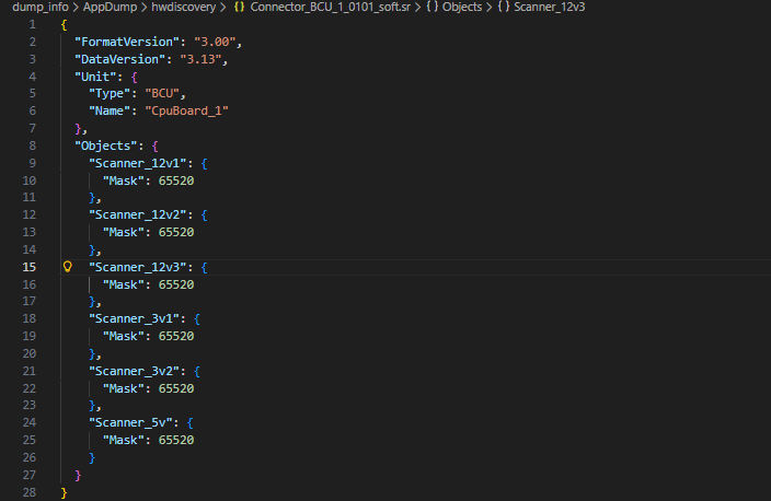

最终收下来的Connector_BCU_1_0101_soft.sr内容也符合预期,是我修改后的内容

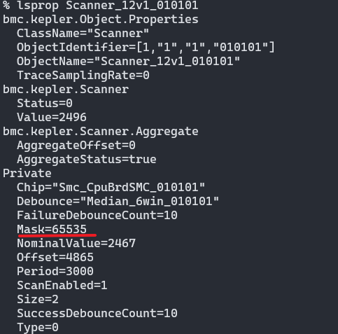

环境上的掩码未发生变更。
环境上soft.sr存在,内容也符合预期。

  1. soft.sr 文件存在且内容正确:
    • 已在 /opt/bmc/sr/ 路径下成功部署 14060876_00000001020302083825_soft.sr。
    • 文件内容符合预期,包含修改后的 Mask=65520 配置。

  3. 实际运行时属性未更新:
    • 使用 lsprop Scanner_12v_010101 查询,Mask=65535(默认值),而非 65520。
    • 表明 soft.sr 的配置 虽被加载但未生效。
从这行日志看已经合并了sr和soft.sr,是否是sr内有同名属性定义,sr和soft sr存在同名对象同名属性时优先使用sr内的。
有办法调整优先级吗?这样不是没法做到修改硬件SR了?有个问题是在硬件SR里配置的,我想通过soft.sr进行覆盖替换,从而达到最终功能正常的效果.
另外社区上有soft.sr\定制sr\硬件sr,三者合并的规则介绍吗?
优先级无法调整,优先级合并规则是有的
