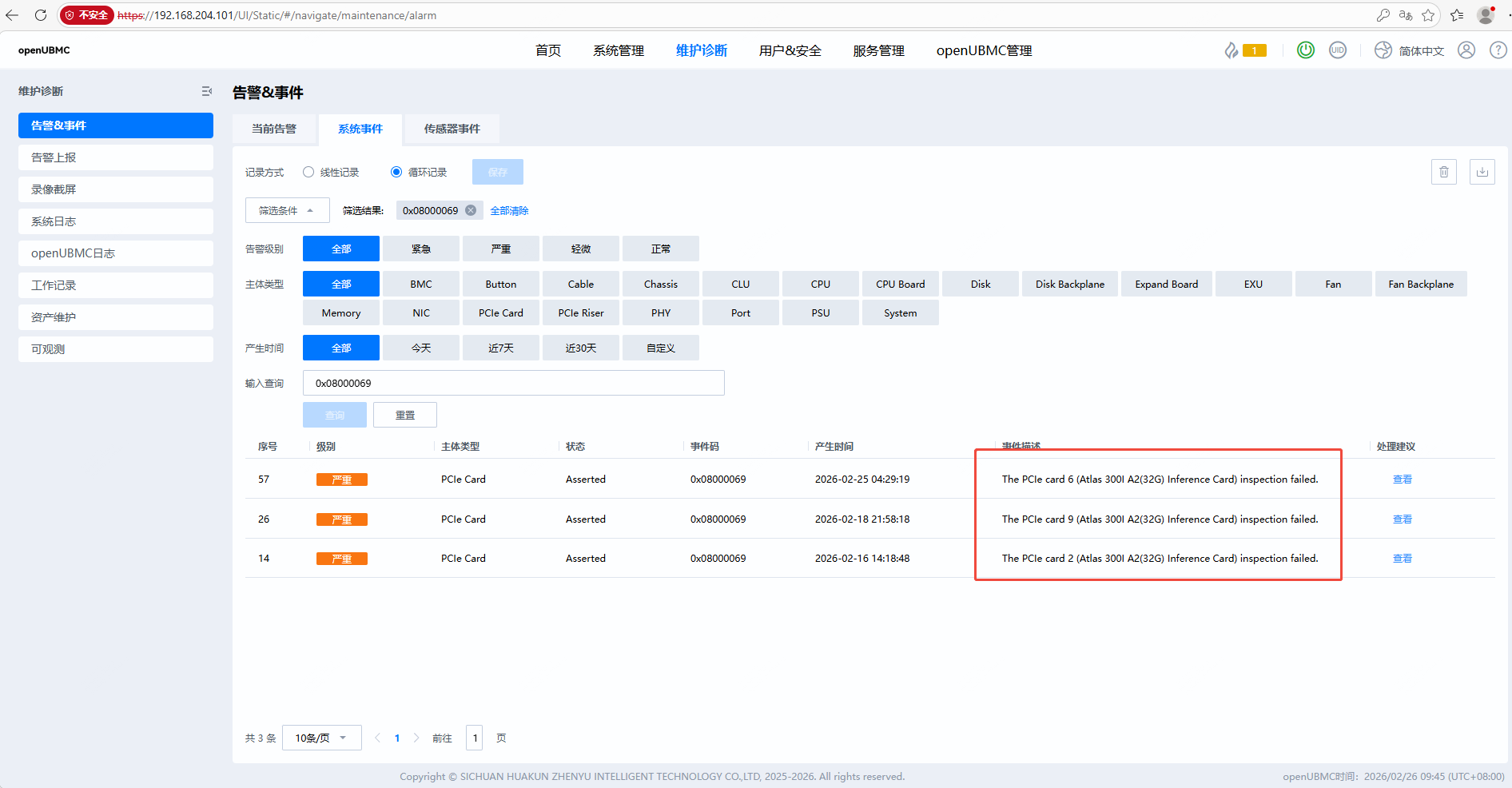

Atlas 300l A2(32G)卡闪现 inspection failed告警
压测Atlas 300l A2(32G)卡闪现 inspection failed告警然后消失
  1. 压测echo -e “Y\n” | ascend-dmi -p -dur 604800 -it 5 -pm history>> /home/workspace/stress.log &
  2. bmc上出现告警
  3. 告警消失
不产生告警
查看日志,NPU功耗获取失败,不清楚这个功耗为什么获取失败然后又恢复

这个告警是根据卡侧上报的错误码告警的,需要定位卡侧的原因。
卡那边怎么定位呢?收集os侧日志发给哪位大佬帮忙看看?
收集os侧的日志发送到邮箱
zhangzhiyang22@huawei.com
邮件已收集日志发送,请查阅
看下联系卡侧的定位下
卡那边说没问题,卡返回的powerwatts不会超过32767,但是我收到的值是65535,这个还得bmc这边帮忙看下数据源是什么
带上这个修改在试下
这个修改和误告警有啥关联吗,没确认清楚根因
