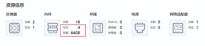

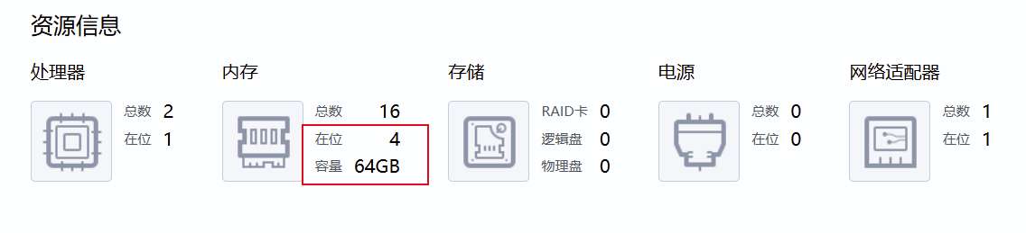

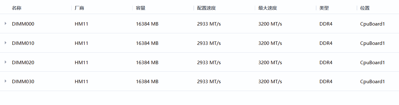

你好,请教下你这个内存信息额显示问题解决了没有啊? 我这边也碰到类似的,
只显示了一半的内存在位信息,如下所示,

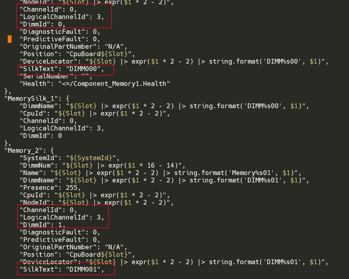

sr中的配置信息如下:

嗯嗯,我试了下,主要是配置Memory和MemorySilk对象,我刚把这个在位数量显示的问题搞定了,ChannelID和DIMM 编号 要和CPU上dmidecode -t memory看到要保持一致。希望对你有所帮助
