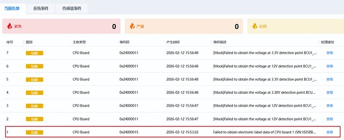

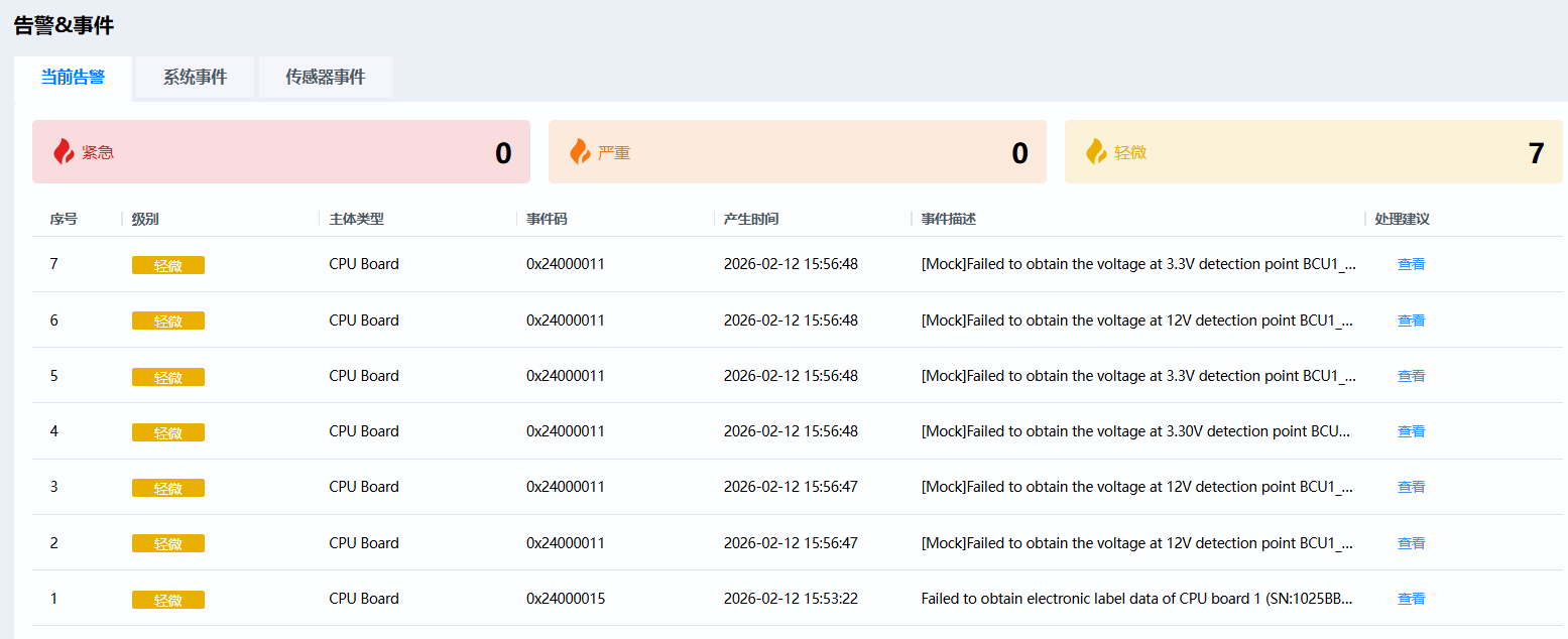

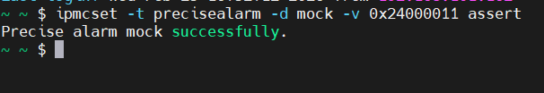

模拟0x24000011告警,取消告警后有一个告警未取消
ssh登陆bmc,执行ipmcset -t precisealarm -d mock -v 0x24000011 assert模拟告警,登陆web界面查看告警信息,执行ipmcset -t precisealarm -d mock -v 0x24000011 deassert取消告警,在web界面查看告警是否消失,发现还剩一条

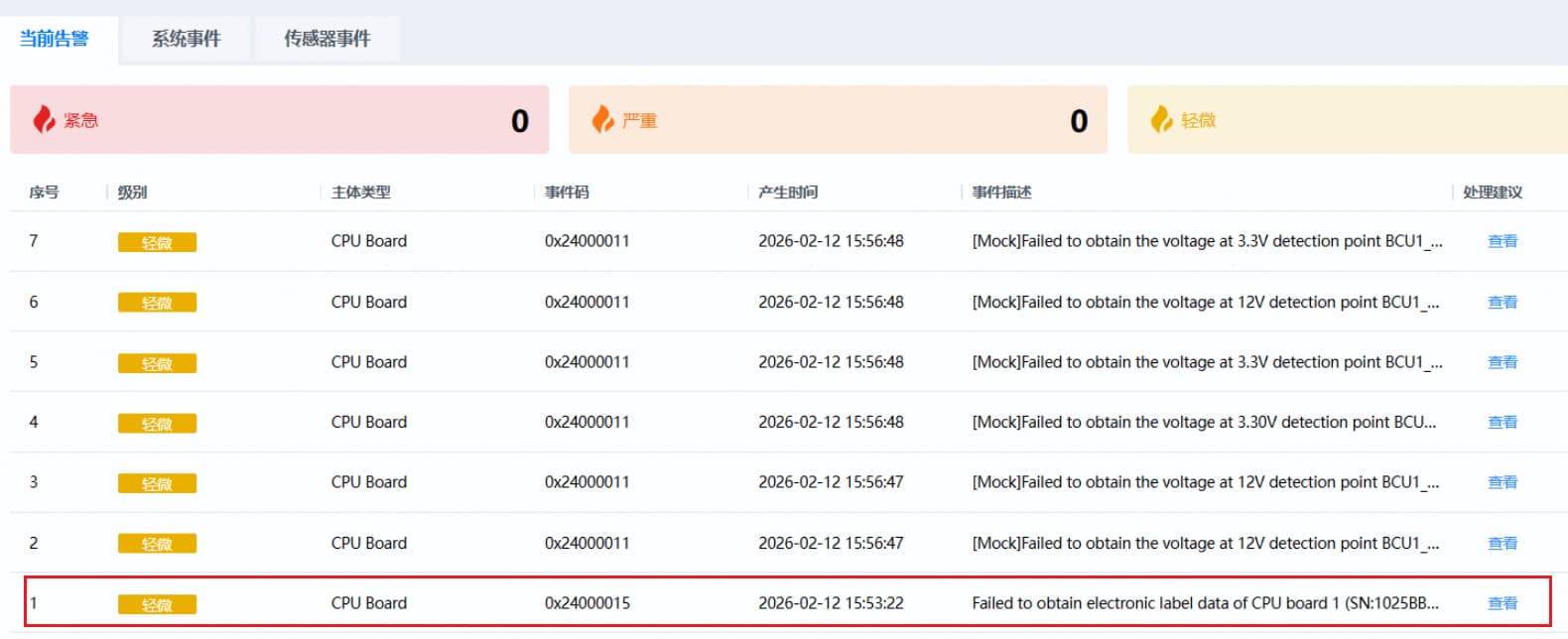

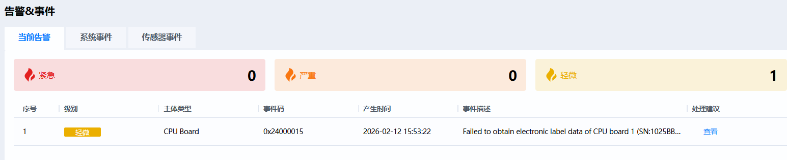

这是本来就有的告警哈,并非模拟出来的,与你的模拟动作无关
是模拟出来的,我也去操作了,一个告警没有的时候去做了模拟,就会出现这条15结尾的告警
你模拟的0x24000011
这个告警是0x24000015…
对啊,我也看到了,但是确实模拟0x24000011的告警,0x24000015就会出来
那你要看这个告警的逻辑了
这跟你Mock动作没关
是必现的吗
还是只是巧合

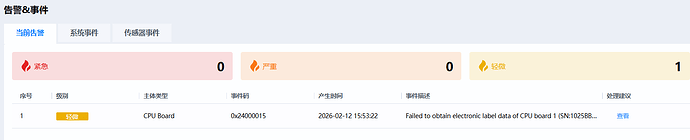

这个告警的时间比你mock 早了 3分钟

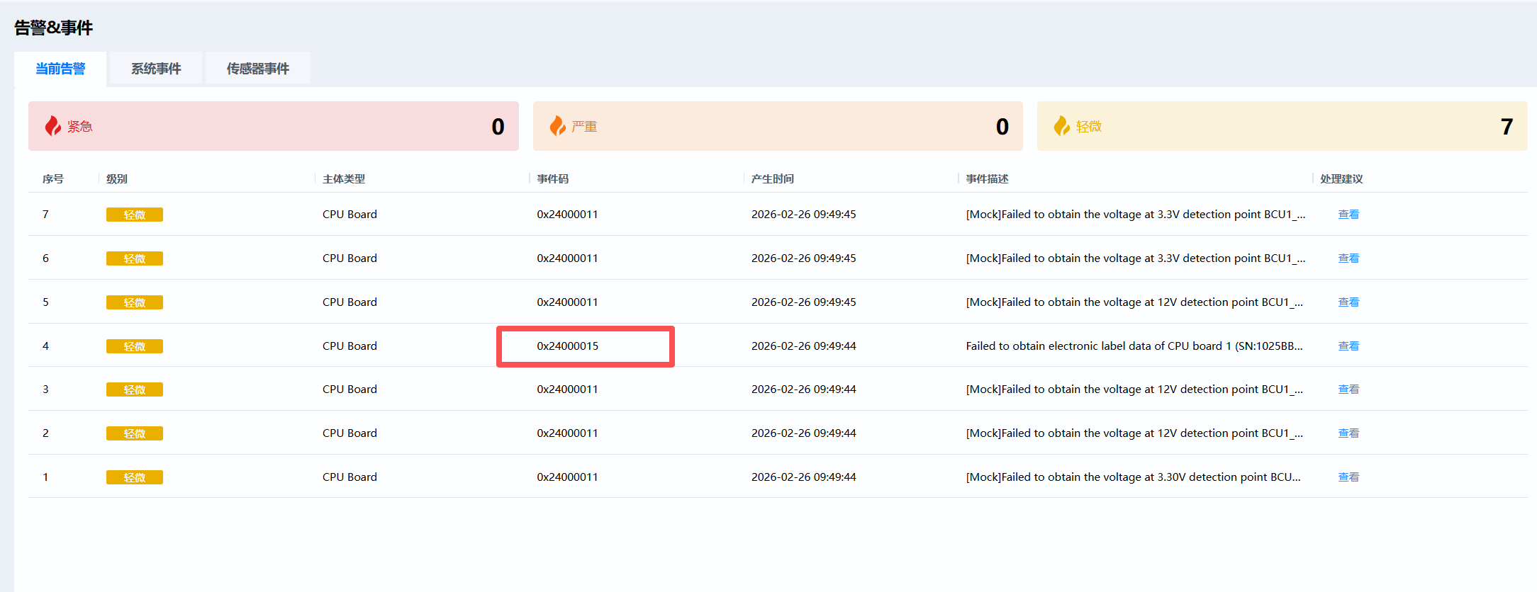

你看我最新的图,时间吻合了
那就看这个告警触发逻辑了嘛

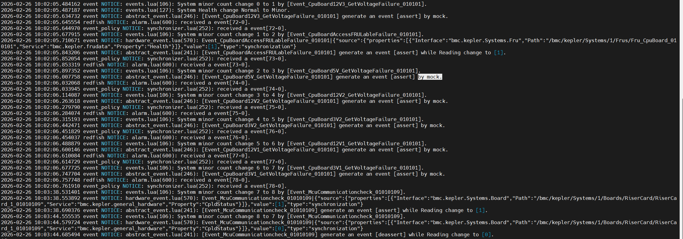

Mock的都带有前缀

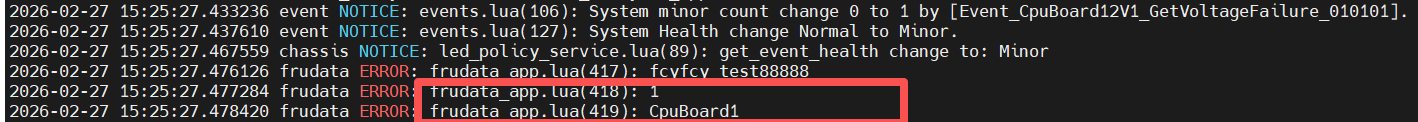

你也可以看app.log
告警产生的时候会打印告警值
0x24000015这条确实没有by mock的前缀
看起来是这条?
那就是真实触发了

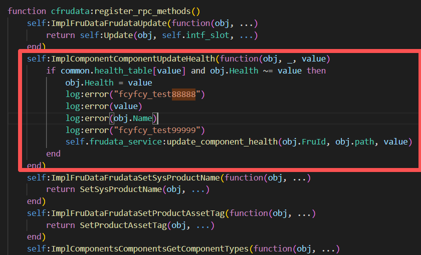

要看下这个告警值是怎么来的了

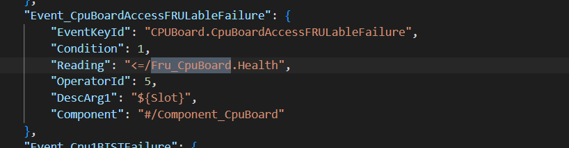

告警是这样配置的
此告警不应该关联Health属性
会导致死锁
告警永远无法消除

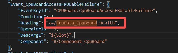

每次执行模拟命令后,从这里触发的

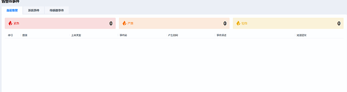

已经修改为如下
