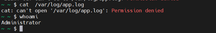

无法查看log
查看app.log,显示无权限,如何获取查看日志的权限。如何获取root权限。
  • 操作系统: Ubuntu 24.04
  • 软件版本:OpenUBMC2512
  • 硬件配置:仿真环境和Hi1711模组
可以获取到权限查看日志。
cat: can’t open ‘/var/log/app.log’: Permission denied

您遇到的问题是在 OpenUBMC 环境中,使用 Administrator 用户执行 cat /var/log/app.log 时提示 “Permission denied”,尽管已登录为管理员账户仍无法访问日志文件。以下是基于上下文信息的完整分析和解决方法。
  • 当前用户身份Administrator(非 root)
  • 目标文件路径/var/log/app.log
  • 错误信息cat: can't open '/var/log/app.log': Permission denied

使用telnet登录再试试呢
使用telnet登录可以查看log ,谢谢。
