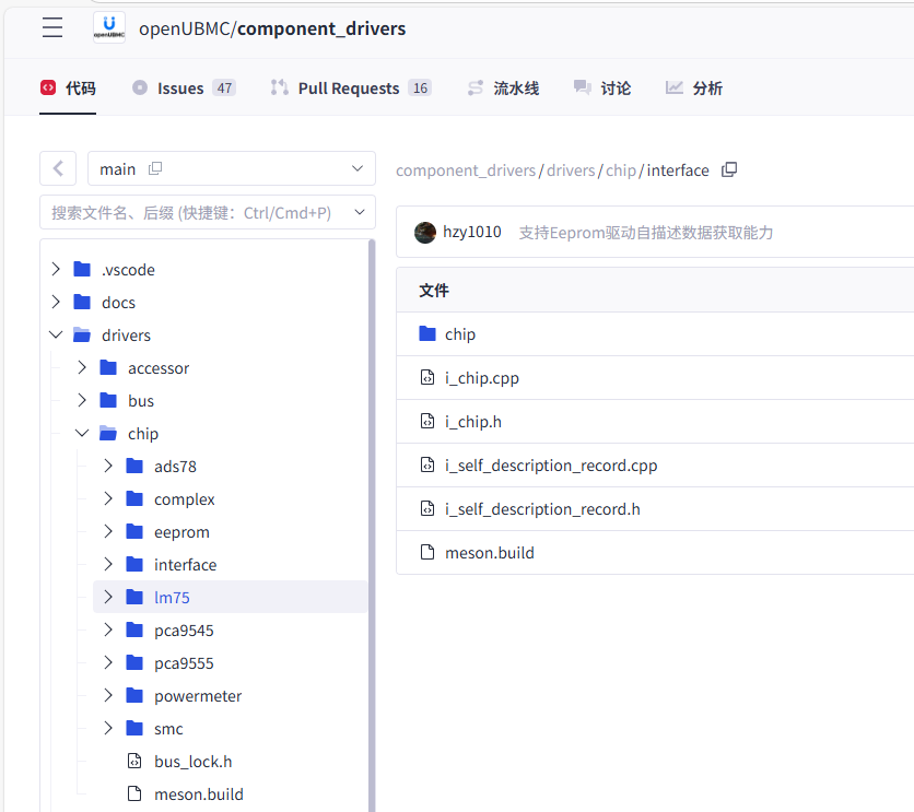

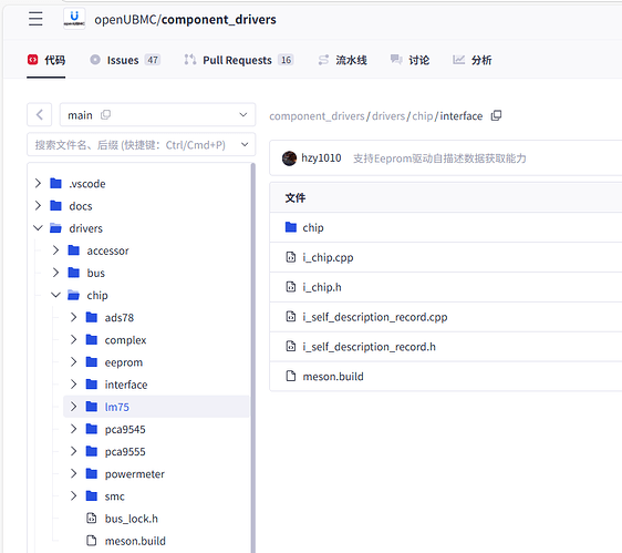

component_drivers 中没有对电流传感器TPA626芯片的驱动支持,TPA626芯片是I2C类型的芯片,支持用户向component_drivers组件添加电流传感器驱动吗?参考lm75芯片的驱动方式可行吗?
目前应该是没有支持这个类,component_drivers支持添加器件,可以参考其他器件驱动配置,我记得docs里有相关的配置文档
