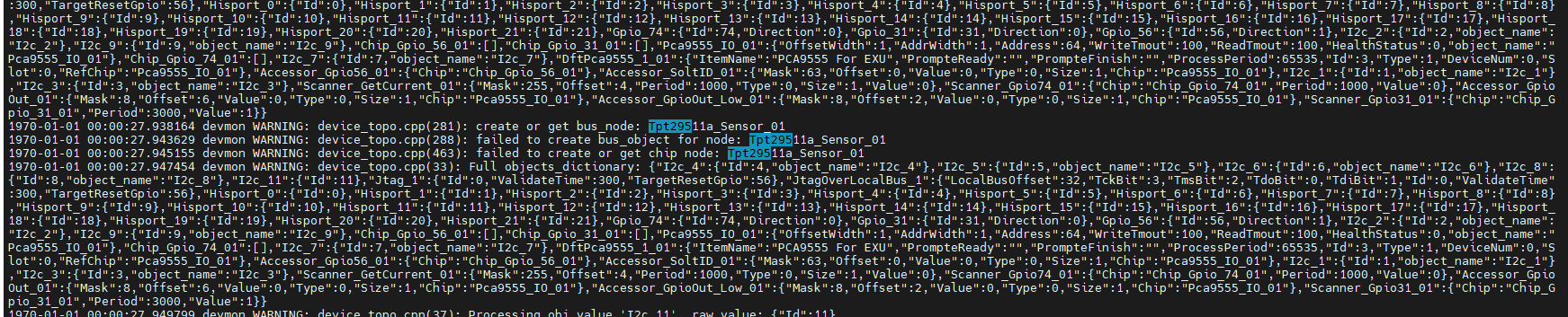

您已在 component_drivers 组件中成功添加了一个新的 I2C 传感器驱动 libTpt29511a.so,并确认 .so 文件已正确生成和部署。但在系统启动时,devmon 报错:
devmon WARNING: device_topo.cpp(454): failed to create or get chip node: Tpt29511a_Sensor_0101
这表明 devmon 在尝试创建该传感器对应的设备节点时失败,核心问题是 devmon 未能识别或支持该新定义的芯片类型

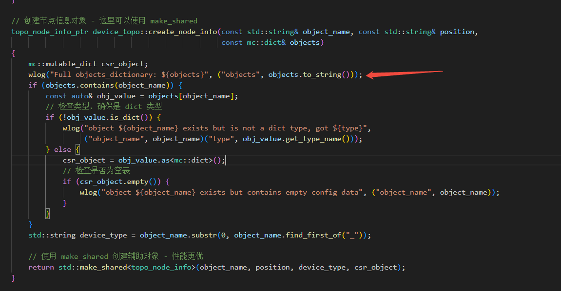

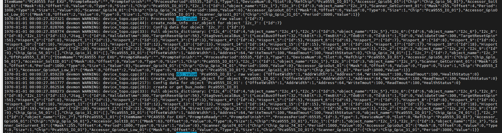

我是参考这个文档弄的,检查了几遍没有发现问题。我在devmon组件中的create_node_info打印信息,将objects输出,发现objects中没有我配置的传感器信息。传感器的配置信息我放到 了这个文件中vpd/vendor/Huawei/Server/Kunpeng/openUBMC/root.sr,这个文件中我还配置了Pca9555传感器是可以正常识别的。是解析CSR文件的时候把我配置的传感器信息删除了吗?
root.sr不是devmon直接加载的,那个是hwdiscovery加载,devmon同步的。hwdiscovery加载时候识别不到component_drivers配置的新驱动,认为对象没有对应的组件配置,会把对象剔除。目前都是在FormatVersion为5.00的csr配置component_drivers新增的对象。

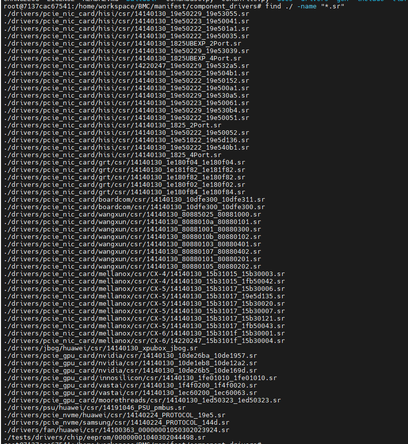

component_drivers组件的的drivers目录下有很多sr文件,我将芯片的信息加到那个sr文件中才能让hwdiscovery识别,还是在root.sr中添加Connecter,去加载添加芯片信息后的.sr文件。
得看你环境有支持哪个卡
如果加载不上FormatVersion为5.00的csr与hwdiscovery的版本有关系吗?我记得好像有的hwdiscovery支持CSR的最高版本FormatVersion为4.0。
目前hwdiscovery仅支持加载格式版本4.00以下的csr
