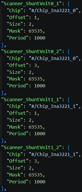

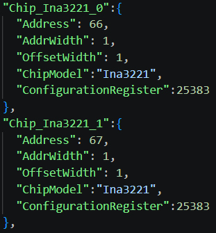

添加驱动参考这个文档。编写完驱动后,需要在格式版本为5.00的csr里配置器件对象。
这一步是什么意思,只有"FormatVersion": "5.00"的csr才可以使用吗
我前面配置的风扇板csr还是3.00的,目前在csr的配置为:
此外在已有的ina驱动单独添加了ina3221部分的内容,大部分逻辑保持不变。需要以5.00的csr为模板重写风扇板csr吗?
是的,目前devmon只会加载格式版本5.00的csr,并根据里面的对象匹配component_drivers的驱动。因此写在component_drivers的驱动只有格式版本5.00的csr才会使用。

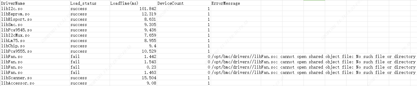

您好,有个问题需要请教一下
目前我们想先用component_drivers中已经存在的5.00版本的华为风扇板csr去验证一下:
我们编译了component组件,在manifest中build/product/BMC/openUBMC/rootfs/include/profile.txt目录下添加5.00sr文件;
在build/subsys/rc/framework.yml和build/subsys/stable/framework.yml文件里面将component组件的版本修改成之前编译的版本。
然后编译了manifest包验证,发现bmc上散热组件不在位。从日志里看发现Connector_CLU_1_0101读取的csr路径是/opt/bmc/sr/14100363_00000001050302023924.sr,且版本均为5.00。发现以下问题:
1
3
目前drivers\fan\huawei\csr\14100363_00000001050302023924.sr这个5.00版本的csr是否可用?问题出在哪里?
我看了下代码,component_drivers里drivers/meson.build并没有包含fan驱动,subdir没有包含fan目录,我不确定是还不完善还是什么别的原因。这里没包含,驱动没打包出来,风扇板的sr是加载不了的。
