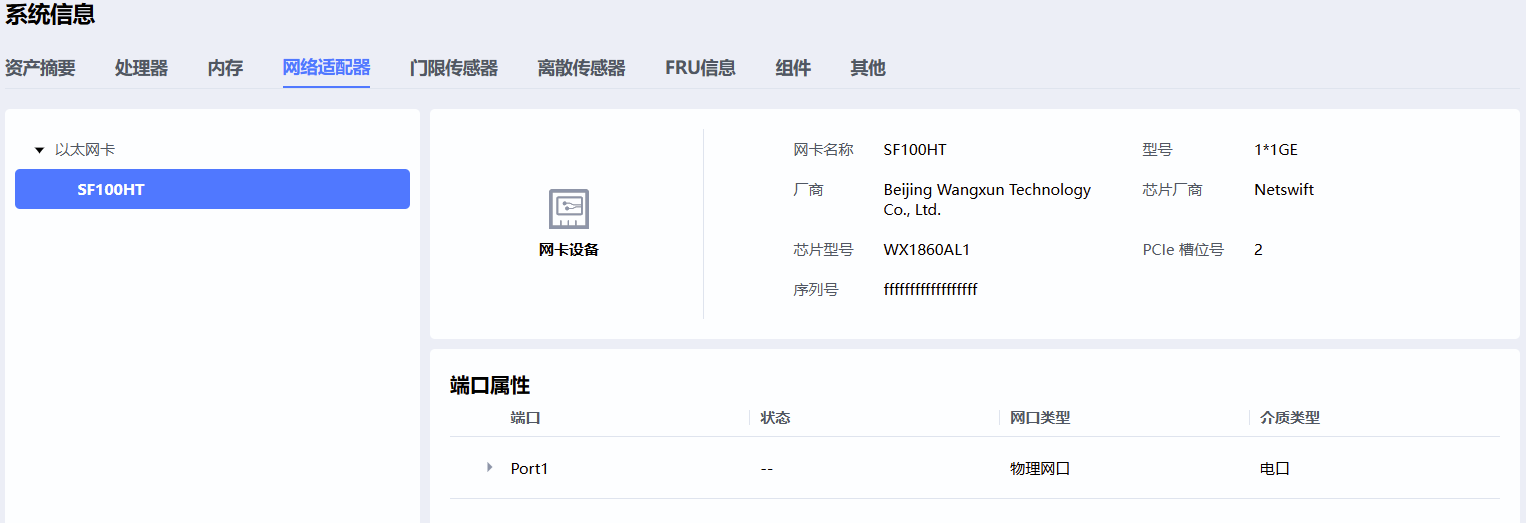

双对外网口如何适配
BMC中一路NCSI信号接到主CPU直出的千兆网络芯片上(Hilink5 ,PCIe0控制器),另外一路SGMII0信号接到载板交换芯片上。
目前已知SGMII0这路能正常访问BMC web界面(BMC中eth2),但是NCSI这路没法连过去(通过该网络芯片和CPU的通信是没问题的,只是没法到BMC端,另外已经确认网络芯片的固件是支持NCSI功能的)。
之前按照 网络配置指导 这里的配置配置了双网口的情况,结果是导致两个网口都没法正常使用。
另外对比了一份正常的日志(友商那边获取的),观察到network_adapter组件在使能NCSI通路时,是先由bmc_network闭源组件处先注册两个对外网口。但是我这边只显示一个eth2的对外网口(web界面上)。
之前怀疑是主CPU SerDes(HIlink5)直出的千兆网络没适配好,但是在web界面上能看到该PCIe设备,如下所示:
请问下要如何去排查或者调试这个问题呢? 优先确认这个PCIe网卡的适配吗?

:pushpin: 您截图中显示 BMCSet_NET_Mode 为 mgnt(专用口模式),这正是导致 eth0 不启用的根本原因之一!
