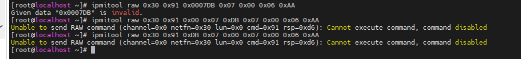

您尝试使用的命令:
ipmitool raw 0x30 0x91 0x0007DB 0x07 0x00 0x06 0xAA
报错:
Given data "0x0007DB" is invalid.
:cross_mark: 问题分析
  1. 数据长度错误
    • IPMI raw命令对参数长度有严格要求。
    • 0x0007DB 是3字节厂商ID(华为为0x0007DB),但需按小端序拆分传递。
    • 正确格式应为:DB 07 00,即:
      ipmitool raw 0x30 0x91 0xDB 0x07 0x00 0x07 0x00 0x06 0xAA

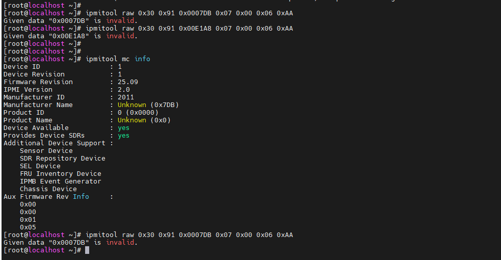

1. 确认厂商ID
ipmitool mc info
输出中:
Manufacturer ID: 2011
Manufacturer Name: Unknown (0x7DB)
→ 小端序为 DB 07 00

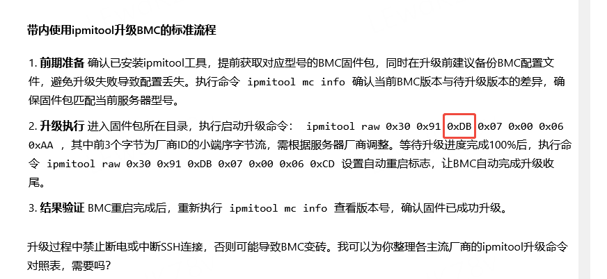

2. 启动升级(正确格式)
说明:0x07 0x00 0x06 可能为长度/标志位,具体需参考厂商文档
3. 设置自动重启标志
ipmitool raw 0x30 0x91 0xDB 0x07 0x00 0x07 0x00 0x06 0xCD

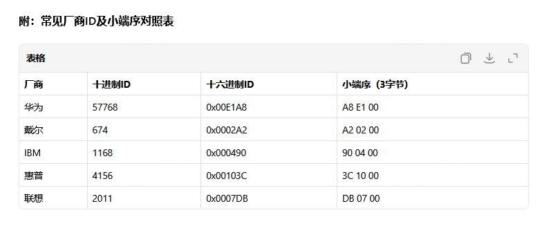

:books: 常见厂商ID对照表(小端序)
厂商 十进制 十六进制 小端序(3字节)
华为 2011 0x0007DB DB 07 00
戴尔 674 0x0002A2 A2 02 00
IBM 1168 0x000490 90 04 00
惠普 4156 0x00103C 3C 10 00
联想 2327 0x000917 17 09 00

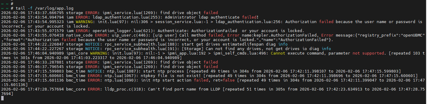

BMC日志有报错吗? 你要同时观察日志
这三个里面没有log 记录
我指的是bmc的后台日志,telnet连接后台查看/var/log/app.log,在发送命令的时候有什么打印没有
可参考文档 升级你的BMC - IPMI命令升级章节升级你的BMC | 文档中心 | openUBMC
参考IPMI接口说明的14.67 Upgrade Component
