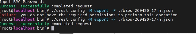

  1. 使用的uREST的版本为uREST-Linux-2.2.2_aarch64-pro
    使用带内方式导出配置显示权限问题:
    img_v3_0210u_a5cd9cc0-cbcd-496a-b9dd-b1a7de82dbag
   解决方法为:
   用 redfish patch 这个路径https://bmc_ip/redfish/v1/Managers/1/SecurityService,把通道断开重建
     先改为NoAccess
      "IPMIChannelAccess": {
          "SMSAccessRole": "NoAccess",
          "IPMBAccessRole": "NoAccess"
    }再改为Administrator
            "SMSAccessRole": "Administrator",
            "IPMBAccessRole": "Operator"
可正常导出配置:
有没有直接在BMC中直接进行修改的方法?而不是用redfish进行修改?

uREST带内导出配置权限问题及解决方法分析
根据提供的上下文信息,用户在使用 uREST 工具进行带内方式导出 BMC 配置时遇到权限不足的问题。以下是对问题的全面解析与解答。
  • 工具版本:uREST-Linux-2.2.2_aarch64-pro
  • 操作命令:
    ./urest config -M export -F ./bios.json
  • 错误提示:
    Failure: you do not have the required permissions to perform this operation
该问题仅出现在带内模式(in-band),而带外模式(out-of-band)导出配置正常,表明权限控制机制在不同访问路径下存在差异。
:white_check_mark: 当前已知的解决方法:通过 Redfish API 重置权限
用户提出了一种有效的临时解决方案,即通过 Redfish API 修改 SecurityService 资源中的 IPMI 通道访问权限,强制刷新用户权限角色:
步骤如下:
  1. 断开当前通道访问权限(设为 NoAccess)
    PATCH /redfish/v1/Managers/1/SecurityService
  2. 重新设置为管理员权限
:white_check_mark: 执行后,带内 uREST 导出配置功能恢复正常。

也可以在 web 使用 “BMC 管理” – “配置更新” 的方式。
先执行 “配置导出” 导出当前的配置,并对你要修改的配置进行修改后,再执行 “配置导入”,导入成功后生效
可以修改ureset源码 在带内接口下加-U bmc用户名 应该就可以直接进行bios配置导入导出;
