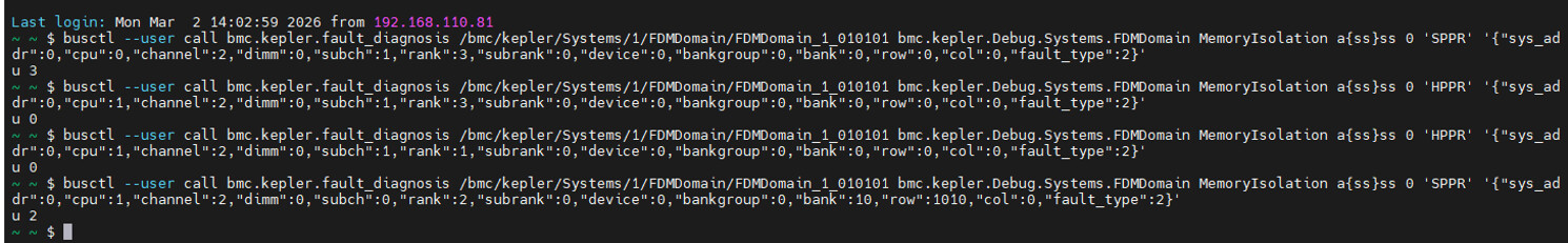

在os下,通过IMU串口下发sPPR命令,返回值U3,待确认是否符合预期
1、测试内存PPR特性,(前置条件已打开,“MemFaultIsolationEnabled”: true和"MemSoftPPREnabled": true,Setup下sPPR和online PPR已开启),在OS下,通过IMU串口下发sPPR命令触发runtime PPR错误,命令返回码U3,但维护日志看确实有触发,需确认返回值U3是否为预期现象,和U0的区别是什么
2、能否给出IMU串口下发PPR命令的字段解析,各个返回值的意思,U2和U3返回值的区别,如果出现改排查什么问题?

您使用类似如下命令触发 sPPR:
bscntl --user call bmc.kepler.fault.diagnosis ... MemoryIsolation af{ss}ss 0 'SPPR' '{"sys_adr":..., "cpu":..., ...}'
部分执行结果返回 0(U0),部分返回 2(U2)或 U3,需进一步分析其含义。

四、IMU 串口下发 PPR 命令的字段解析
以下是对您使用的命令结构的逐项解析:
bscntl --user call bmc.kepler.fault.diagnosis \
       /bmc/kepler/Systems/1/FDMDomain/FDMDomain.1_010101 \
       bmc.kepler.Debug.Systems.FDMDomain MemoryIsolation \
       af{ss}ss \
       0 \
       'SPPR' \
       '{"sys_adr":0,"cpu":0,"channel":2,"dimm":0,"subch":1,"rank":3,"subrank":0,"device":0,"bankgroup":0,"bank":0,"row":0,"col":0,"fault_type":2}'

返回u 0 表示隔离成功;
返回u 1 表示在隔离准备阶段失败(如隔离资源不足、BMC侧隔离开关未开启等);
返回u 2 表示在隔离下发阶段失败(如向IMU发送隔离信息失败,具体原因可查看IMU日志。常见原因还有IMU未启动完成,此时需确保OS未卡在BIOS setup菜单界面);
返回u 3 表示imu未上报隔离结果或上报的隔离结果为隔离失败(具体原因可查看维护日志maintenance log。);
