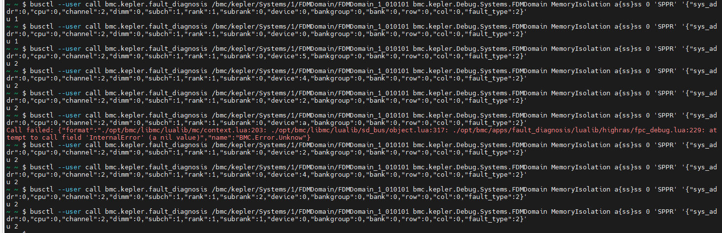

  1. 打开前置条件:“MemFaultIsolationEnabled”: true,“MemSoftPPREnabled”: true,和setup下sPPR设置
  2. 升级BIOS debug版本,下发命令:busctl --user call bmc.kepler.fault_diagnosis /bmc/kepler/Systems/1/FDMDomain/FDMDomain_1_010101 bmc.kepler.Debug.Systems.FDMDomain MemoryIsolation a{ss}ss 0 ‘SPPR’ ‘{“sys_addr”:0,“cpu”:0,“channel”:2,“dimm”:0,“subch”:1,“rank”:0,“subrank”:0,“device”:0,“bankgroup”:0,“bank”:0,“row”:0,“col”:0,“fault_type”:2}’,返回值U2

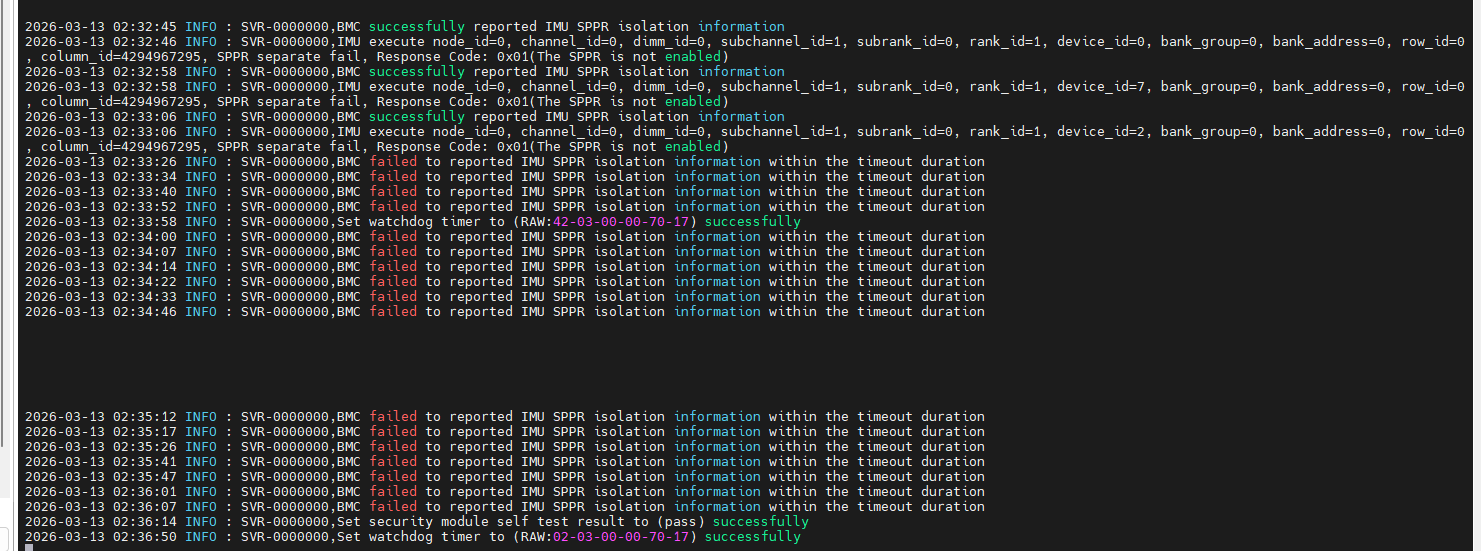

2、查看维护日志发现报错
期望在维护日志能看到触发sPPR信息打印
命令下发失败
更换地址也是这样

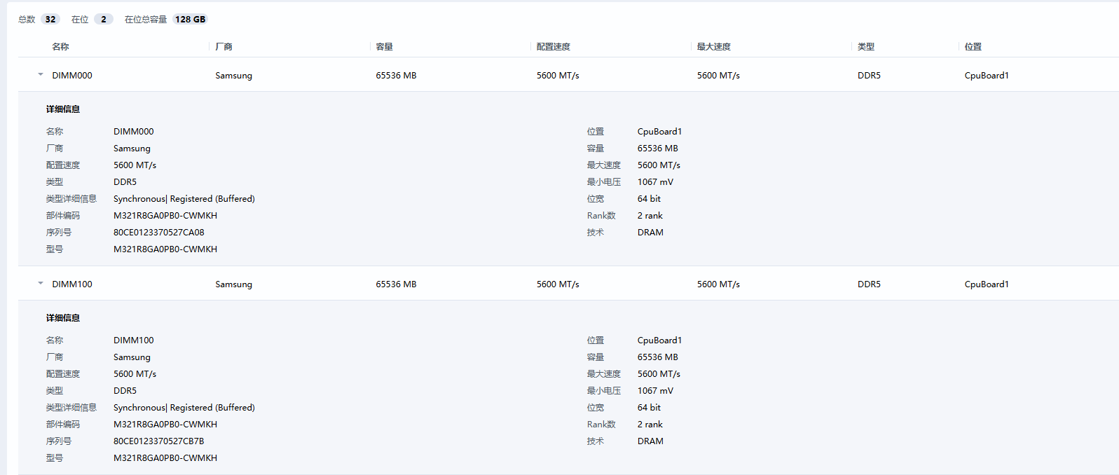

组件 配置
CPU Kunpeng 920 72A2C
内存配置 2条在位,总容量128 GB
内存型号 Samsung M321R8GA0PB0-CWMKH
内存类型 DDR5 Registered (Buffered)
单条容量 65536 MB (64 GB)
运行速度 5600 MT/s

:white_check_mark: 方案一:验证内存参数有效性
检查目标DIMM是否实际存在于指定通道中:
# 查看内存详细拓扑结构
lshw -class memory
# 或使用 dmidecode 查看 DIMM 插槽信息
dmidecode -t 17
确认:
  • CPU1 Channel2 是否有插槽?
  • DIMM0 是否映射到该通道?
:red_circle: 若无对应内存,则更换到已知在位位置(如cpu=0, channel=0, dimm=0)再试。

返回u 2 表示在隔离下发阶段失败(如向IMU发送隔离信息失败,具体原因可查看IMU日志)
下发sPPR需要IMU启动完成
首先确认OS是否完全启动(确保OS不要卡在BIOS setup菜单界面);
若BIOS启动完成,还是返回U 2错误,则查看IMU日志了解具体错误原因
此接口各返回结果含义:
返回u 0 表示隔离成功;
返回u 1 表示在隔离准备阶段失败(如隔离资源不足、BMC侧隔离开关未开启等);
返回u 2 表示在隔离下发阶段失败(如向IMU发送隔离信息失败,具体原因可查看IMU日志。常见原因还有IMU未启动完成,此时需确保OS未卡在BIOS setup菜单界面);
返回u 3 表示imu未上报隔离结果或上报的隔离结果为隔离失败(具体原因可查看维护日志maintenance log。);
