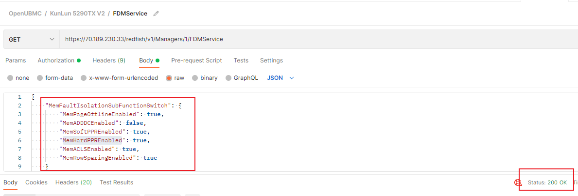

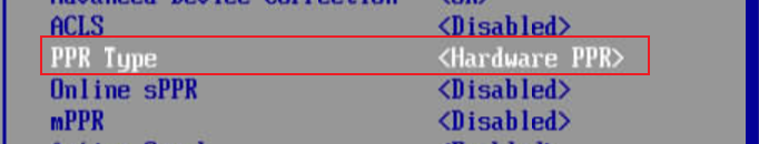

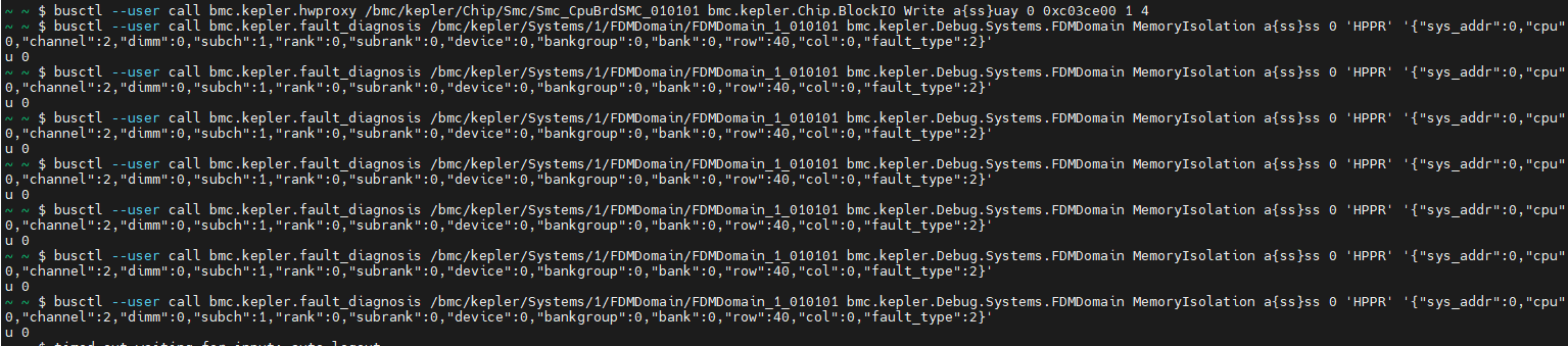

  1. [第一步] 在BIOS侧开启hPPR开关,使用redfish开启MemHardPPREnabled

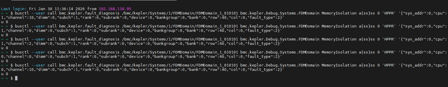

  2. [第二步] 使用ssh连接BMC,在 BIOS启动过程中下发命令
  3. [第三步]查看 维护日志 ,没有BMC下发命令操作和触发hPPR隔离操作

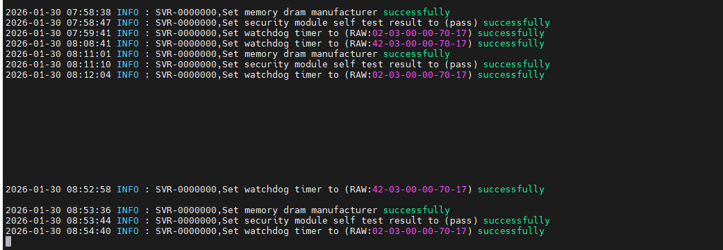

下发命令成功后,有触发hPPR操作
命令下发成功后,无触发hPPR操作记录

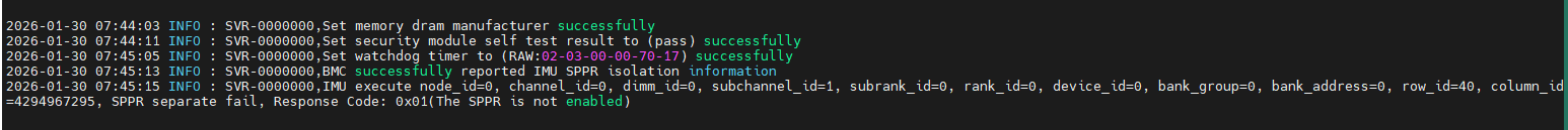

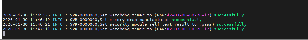

1、下发sPPR成功,

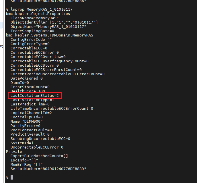

注入之后查询这个对象属性值为2,注入失败
hPPR触发流程为:1、先打开BMC侧及BIOS开关,2、再在BMC侧下发命令,3、最后重启,在启动阶段BIOS会向BMC获取隔离信息。(这里2 3步骤反了)
BMC侧不会记录下发hPPR的日志(因是BIOS主动获取的隔离信息,不是BMC下发),仅在隔离之后BIOS上报BMC隔离结果后记录隔离结果日志
这里属性显示隔离失败,是因为sPPR隔离失败
(原因可见你“1、下发sPPR成功,”处维护日志截图,最后一条日志未sPPR隔离失败,原因为BIOS侧开关未打开
现在就是先在BMC下发命令,然后在强制重启,看起来还是没有触发hPPR
在下发sPPR时会有这个日志,BMC successfully reported IMU SPPR isolation information,但下发hPPR就没有这个打印,跟这个有关系吗
hPPR不会打印:“BMC successfully reported IMU XXX isolation information”,hPPR是BIOS在启动阶段主动向BMC查询的,不是BMC reported的。
发送BMC debug命令之后不能重启BMC,需要确保BIOS侧开关打开,之后OS上下电
