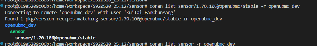

社区sensor仓推的conan包是那个分支的
在拉取sensor仓代码时,发现有三个分支,main和25.12LTS,我在conan社区仓搜了一下1.70.106版本,发现有一个,那么这个包是main分支推上来的,还是25.12LTS推上来的

  3. Conan 包查询结果分析:
    • 您使用 conan list sensor/1.70.106@openubmc/stable -r openubmc_dev 命令成功在 openubmc_dev 远程仓库中找到该包,说明此版本已被正式发布。
    • 正式发布的包通常来自于已经稳定并打标签的分支(如 25.12LTS),而不是 main 分支——main 分支一般用于集成和预发布,其构建产物可能会使用更高或开发中的版本号。

已经找到差异,main分支是1.70.x,25.12LTS是1.71.x
