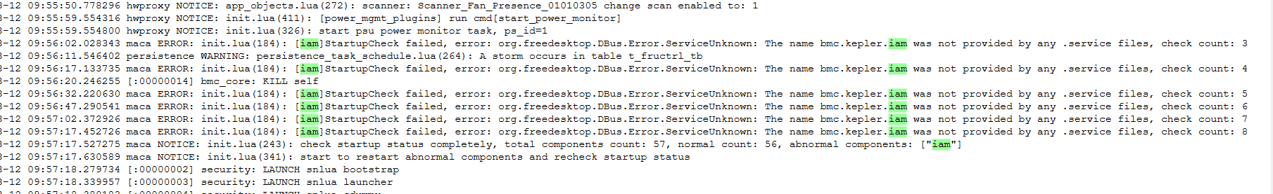

2512_LTS_Q1出的包起不来,可以升级上去,但是会回退。看log是说iam组件没起来。

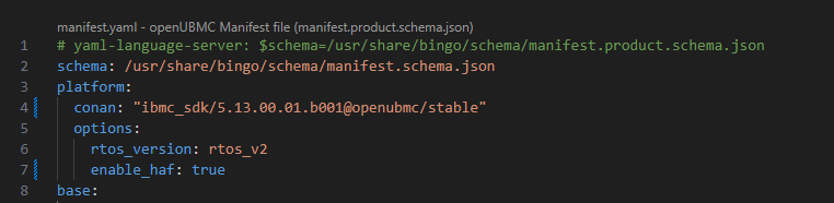

manifest使用的是社区manifest仓br_release_openUBMC2512_20261231_LTS_SP1分支,按照2512出包指导修改了config.cfg和launch_control.json。
manifest.yml里修改了证书和如下配置:

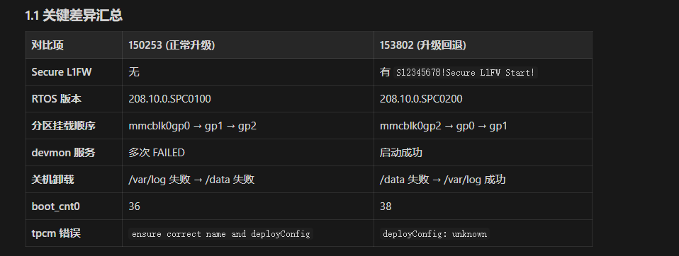

openUBMC 2512_LTS_Q1 包启动失败并回退问题分析
根据您提供的日志与环境信息,该问题表现为:固件升级成功,但系统重启后无法正常启动,最终触发自动回退机制,返回至旧版本运行。核心原因为 iam 组件启动失败,导致 StartupCheck 多次校验未通过,从而引发 BMC rollback(BMC 回退)。
  • 升级操作:成功将 BMC 升级至 openUBMC_2512LTS_Q1 版本。
  • 启动问题:升级后系统未能正常启动,串口日志显示关键服务 iam 无法启动。
  • 核心日志:
    [iam] StartupCheck failed, error: org.freedesktop.DBus.Error.ServiceUnknown: The name bmc.kepler.iam was not provided by any .service files
  • 最终结果:系统多次尝试启动失败后,触发 Auto Rollback 机制,自动回退到升级前版本。

2. 启动检查失败 → 触发自动回退
  • 当 StartupCheck 连续多次检测到 iam 异常(日志中达到 8 次),系统判断为“启动不完整”或“关键组件异常”。
  • 系统健康监控服务 bmc_health/service/main(由 bmc_core 启动)检测到异常后,标记系统不可用。
  • 最终触发 BMC Rollback,系统切回备用分区,恢复为旧版本。

bmc_sdk使用的版本是26年Q1的,但是manifest用的是br_release_openUBMC2512_20261231_LTS_SP1分支的,对应的开源软件也是br_release_openUBMC2512_20261231_LTS_SP1里的版本。
基本是版本不配套导致的。
26年Q1的manifest是main分支么? 因为这个分支还在不停合入新的代码,我以为我们联合验证的应该是一个锁定的分支
我是用Q1的sdk和Q1的manifest也是会回退,framework.log中也同样报iam服务,BMC串口里面报了tpcm的配置错误
在subsys中手动改成如下版本号即可:account/1.110.31 + iam/1.110.4
可以了
