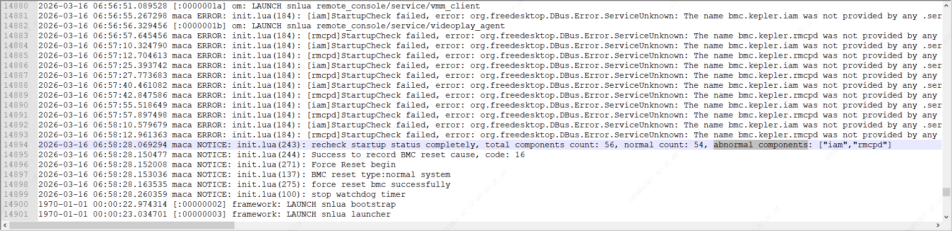

升级330版本,上机验证版本回退出现 iam和rmcp組件报错
构建社区26年330+高可用版本,构建成功,上机验证会回退

  3. 日志关键线索:
    • 多次出现以下错误:
      [iam]StartupCheck failed, error: org.freedesktop.DBus.Error.ServiceUnknown: The name bmc.kepler.iam was not provided by any .ser
      [rmcpd]StartupCheck failed, error: org.freedesktop.DBus.Error.ServiceUnknown: The name bmc.kepler.rmcpd was not provided by any .ser
    • 最终触发:
      Force Reset begin
      force reset bmc successfully
    • 时间戳异常:重启后时间变为 1970-01-01,表明系统未正常启动或 RTC 初始化失败。
  4. 结果:尽管升级过程完成,但系统未能稳定运行新版本,触发自动回退机制。

在 manifest 目录本地构建目录temp/board_xxx/manifest.yml (其中xxx为实际构建的单板名), 查看下最终构建的account和iam组件版本。
检查了manifest.xml,发现没有配置conan: account,现在新增配置了account组件
查看temp/board_xxx/manifest.yml 里
是这样
conan: iam/1.110.4@openubmc/stable
conan: account/1.110.31@openubmc/stable
重新上机升级330版本包,现在可以升级成功,没有出现回退。
好的
我们这conan search不到iam 110.4的包,但是能search到110.10的包
用新的应该就可以了
