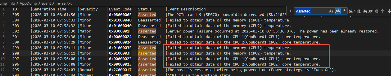

在 25930 版本 的长稳(长期稳定性)AC 循环测试中,系统偶发出现 CPU 核心温度 和 内存温度 数据获取失败的告警现象。该问题表现为在电源周期(AC Power Cycle)重启后,BMC 无法及时或持续获取 CPU 和内存的温度传感器数据,触发多条告警,并在后续恢复。
根据提供的 SEL(System Event Log)日志,关键事件码如下:
  • 0x00000023:Failed to obtain data of the CPU core temperature
  • 0x0100003F:Failed to obtain data of the memory (CPU1/CPU2) temperature
  • 0x2C000009:ACPI is in the working state (表示系统已进入正常工作状态)
:magnifying_glass_tilted_left: 详细事件时序分析
事件ID 生成时间 严重性 事件码 状态 描述
294 2026-03-10 07:53:44 Normal 0x2C000009 Asserted ACPI 进入工作状态(启动初期)
295 2026-03-10 07:54:03 Normal 0x2C000017 Asserted 主机上电后重启完成
297 2026-03-10 07:56:08 Minor 0x00000023 Asserted CPU1 温度数据获取失败
296 2026-03-10 07:56:08 Minor 0x00000023 Asserted CPU2 温度数据获取失败
299 2026-03-10 07:56:11 Minor 0x0100003F Asserted 内存(CPU1)温度数据获取失败
298 2026-03-10 07:56:11 Minor 0x0100003F Asserted 内存(CPU2)温度数据获取失败
302 2026-03-10 07:58:30 Minor 0x00000024 Deasserted CPU1 温度获取失败告警恢复
300 2026-03-10 07:58:29 Minor 0x00000024 Deasserted CPU2 温度获取失败告警恢复
304 2026-03-10 07:58:33 Minor 0x01000040 Deasserted 内存(CPU1)温度获取失败恢复
303 2026-03-10 07:58:32 Minor 0x01000040 Deasserted 内存(CPU2)温度获取失败恢复
:warning: 注:0x00000024 和 0x01000040 是 0x00000023 与 0x0100003F 的恢复事件码。

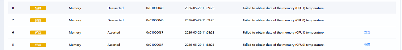

请问这个问题目前已经解决了吗?我这边也遇到了同样的问题,长稳AC出现内存温度获取失败告警的产生,大概一分钟后,告警又恢复了。
