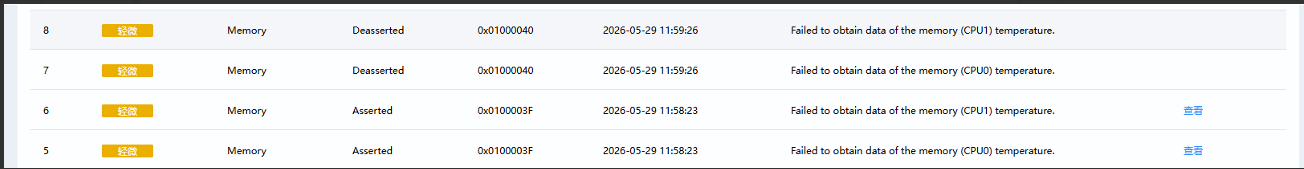

根据已知信息,您在运行AC(交流电循环)长稳测试时,观察到系统会概率性地产生“Failed to obtain data of the memory (CPU1/CPU2) temperature.”的告警,并在约1-2分钟后自动消除。此现象有多个案例记录,其根本原因指向系统初始化过程中的时序问题。

  3. 事件代码与状态对应:根据您提供的日志截图,Asserted(告警产生)状态对应事件码 0x0100003F,而Deasserted(告警消除)状态对应事件码 0x01000040。知识库明确指出 0x0100003F 是“内存温度数据失败”的标识符,这印证了告警触发的原因。
  4. 告警自动消除的原因:当AC循环完成,系统启动稳定后,IMU和IPMB通道恢复正常工作。compute 组件后续的轮询查询能够成功获取到温度数据,于是系统自动判定故障条件消失,触发恢复事件 0x01000040,告警状态转为 Deasserted。
