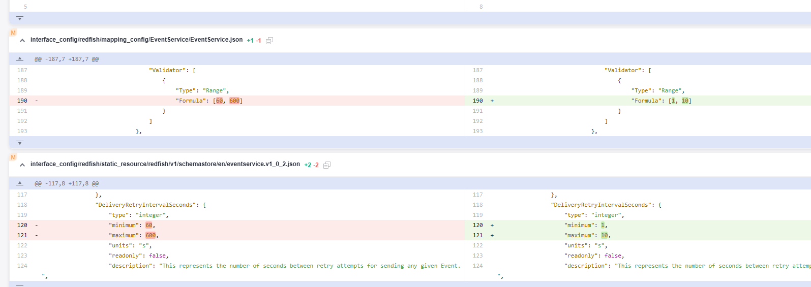

Redfish接口设置事件订阅发送失败尝试间隔秒数,无法修改为1到10s
redfish接口设置事件订阅发送失败尝试间隔秒数
想修改成1到10,无法生效
可以支持修改取值范围1到10
在配置器中修改范围实际不生效

用户已在两个关键位置修改了取值范围:
  • 映射配置文件:interface_config/redfish/mapping_config/EventService/EventService.json 中的 Validator 规则已更新为 [1, 10]
  • 静态资源Schema定义:eventservice.v1_0_2.json 中 DeliveryRetryIntervalSeconds 字段的最小值和最大值也已改为1和10

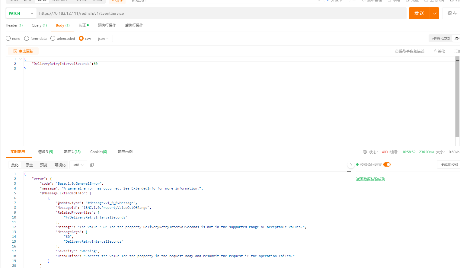

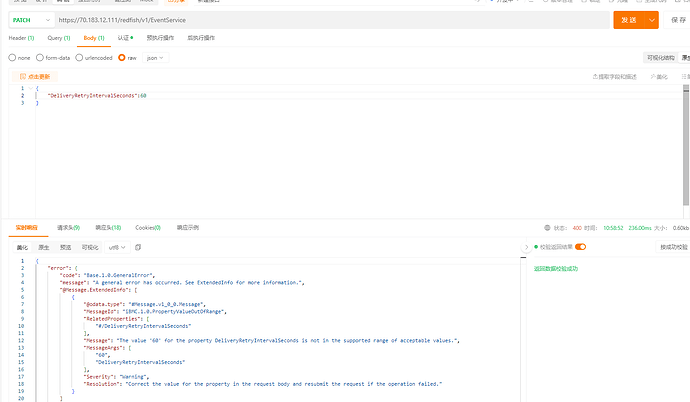

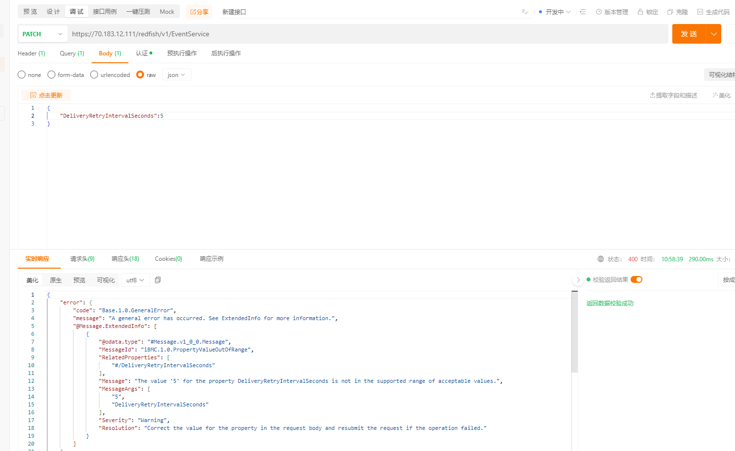

你这个只是改的校验吧
没生效指的是北向的就没生效
还是业务代码的
业务代码没生效,发送patch接口校验失败
这部分不是业务代码
只是北向的校验部分
我转对应的人答复该怎么改
你patch校验失败的话
是怎么修改代码的
环境上直接更改映射器文件嘛
当前最新映射器修改配置,建议出整包验证。
是的 就是按照提问的截图修改的,没有再改其他地方

映射器只是第一层拦截 仅支持 1~10
然后才会把你的值传给后端

2025-12-04 00:01:37.060724 redfish WARNING: init.lua(97): nil:93 > signal.lua:-1 > subscriber_mgr.lua:422: The value ‘5’ for the property DeliveryRetryIntervalSeconds is not in the supported range of acceptable values.
