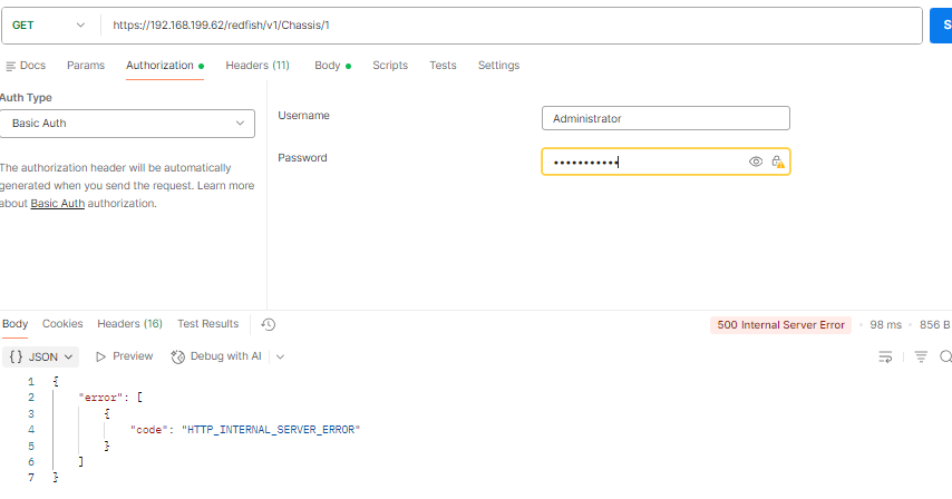

所有redfish接口无法访问
所有redfish接口访问报错500
“error”: [
“code”: “HTTP_INTERNAL_SERVER_ERROR”

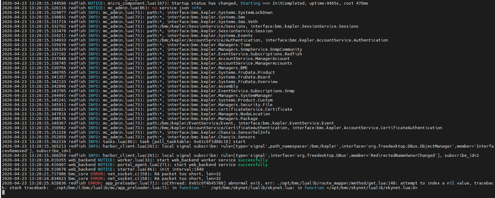

设置Customer为CTCC,重启BMC
启动阶段打印日志
redfish ERROR: app_preloader.lua(71): co[thread: 0x2fd60ca016a8] abnormal exit, err: ./opt/bmc/lualib/route_mapper/method/get.lua:148: attempt to index a nil value, traceback: stack traceback: ./opt/bmc/libmc/lualib/mc/app_preloader.lua:71: in function ‘’ /opt/bmc/skynet/lualib/skynet.lua: in function </opt/bmc/skynet/lualib/skynet.lua:0>

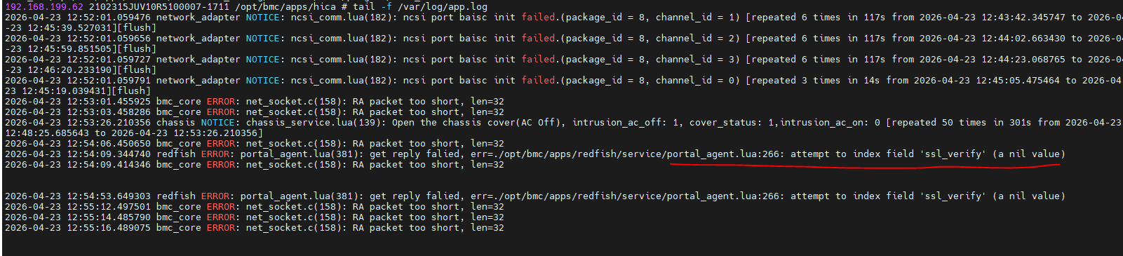

每次访问redfish接口都有如下报错
redfish ERROR: portal_agent.lua(381): get reply falied, err=./opt/bmc/apps/redfish/service/portal_agent.lua:266: attempt to index field ‘ssl_verify’ (a nil value)
这个报错是什么意思

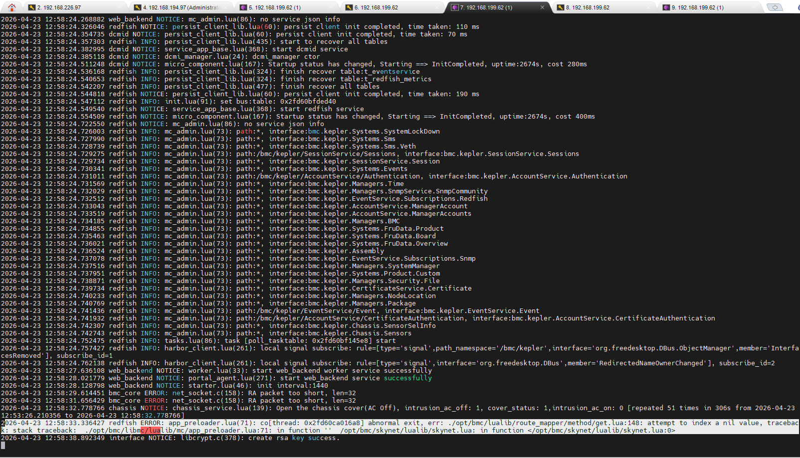

开启CTCC后重启interface日志:

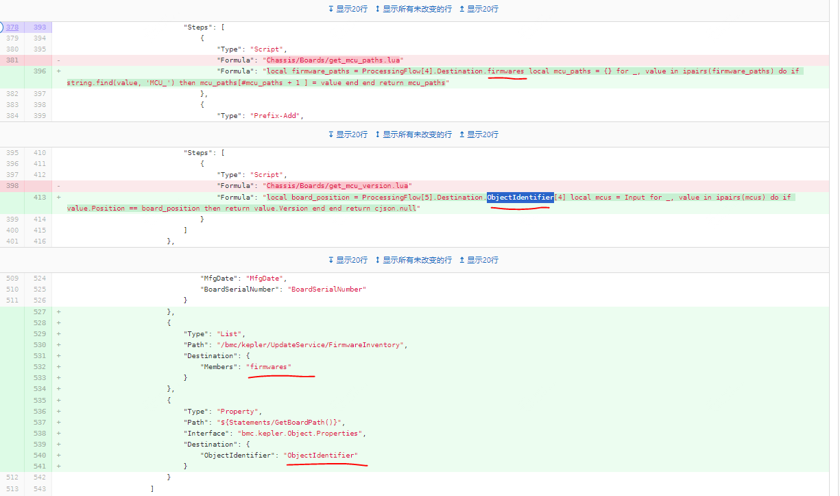

已定位发现是因为,定制接口中使用了rackmount的script文件,script文件代码写了ProcessingFlow[xx].Destination.xx。但是json中未定义这个属性。
猜测是2512SP1的libroute_mapper相比2509中新增了Script的通路校验
没有定位日志,只能在代码中一步步删除文件排查
