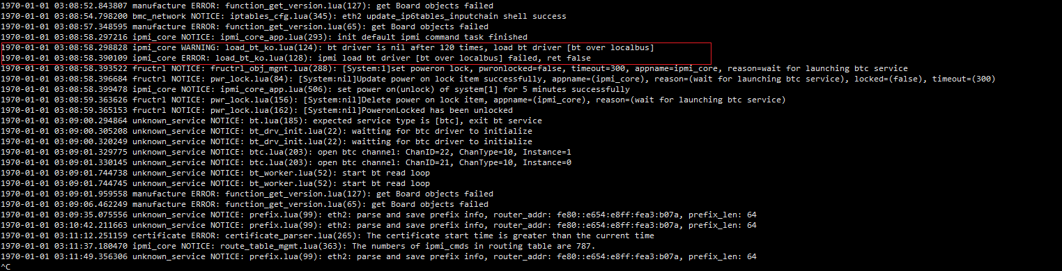

  1. 加载bt_drv.ko
  2. 重拉bmc_core服务,ipmi_core 打印如下,仍加载失败
    1970-01-01 03:08:58.298828 ipmi_core WARNING: load_bt_ko.lua(124): bt driver is nil after 120 times, load bt driver [bt over localbus]
    1970-01-01 03:08:58.390109 ipmi_core ERROR: load_bt_ko.lua(128): ipmi load bt driver [bt over localbus] failed, ret false
BT通道可正常通信

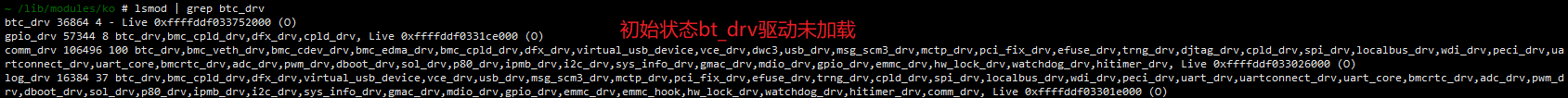

btc_drv.ko当前已经加载,BT通信仍然不行
查看bios侧日志bt相关打印,看一下是否有提示,比如中断未初始化。另外就是AI回复的BT 通道需配套升级 CPLD、BIOS、MCU。
请问一下这个问题解决了吗,遇见了同样的问题
最后改了BTCMode的值解决的,在vpd仓中。
