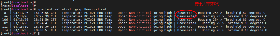

AC测试偶现9560-16i Raid卡高温告警
AC测试偶现9560-16i Raid卡偶现高温告警,出现高温告警时,BBU温度传感器读值都是254。

在AC测试过程中,偶现博通9560-16i RAID卡的Battery Backup Unit (BBU) 高温告警。当告警发生时,BBU温度传感器读值显示为254°C,显著高于正常工作温度范围(通常为0-60°C)。该问题具有间歇性特征,累计触发3次。
相关日志显示:
Temperature PCE21 BBU Temp Upper Non-critical going high | Asserted | Reading 254 > Threshold 60 degrees C

如何判断是BMC赋的一个254初始触发的该告警,日志中哪里可以看到吗?日志如下
log2.tar.gz (6.6 MB)
log1.tar.gz (5.7 MB)

谢谢,我看了下提交,解决方案对温度值大于255进行了判断,所以我理解这个问题其实是因为读取失败时赋了32766这个值导致出现误告警,之所以告警时温度是254,因为赋值给Reading时类型转换导致数据发生了截断,32766变成了254,是不是可以这样理解?
是的
