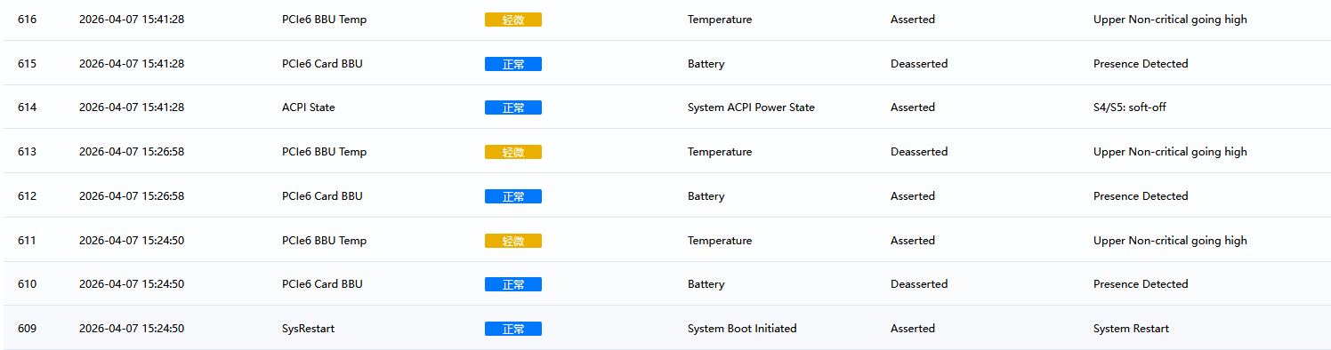

在对配置了 9560-16i RAID卡 的系统执行 Power Cycle(电源循环)操作时,系统会在下电阶段出现 BBU(Battery Backup Unit)温度超阈值告警,具体表现为:
  • 告警类型PCIe6 BBU Temp(PCIe插槽6的BBU温度)
  • 告警级别:轻微(Minor)
  • 触发条件:Upper Non-critical going high(超过非关键上限)
  • 告警时间点:下电瞬间(如:2026-04-07 15:41:28)
  • 解除时间点:系统重新上电后告警自动解除

  • 日志显示:
    PCIe6 Card BBU - Presence Detected -> Deasserted(存在变为未检测)
  • 在下电过程中,BBU在位状态温度读数可能不同步变化,导致BMC认为BBU仍在位但温度异常。

  • 建议:在BMC侧增加策略,在检测到系统进入 ACPI S4/S5 状态(Soft-off)前后,临时屏蔽BBU温度告警
  • 依据:SEL日志中已记录 ACPI State → S4/S5: soft-off,可用于作为抑制条件。

csr里看了下 bbu温度传感器的Reading和ReadingStatus有时序问题,Reading值判断下,如果是0x7ffe把值变为20
