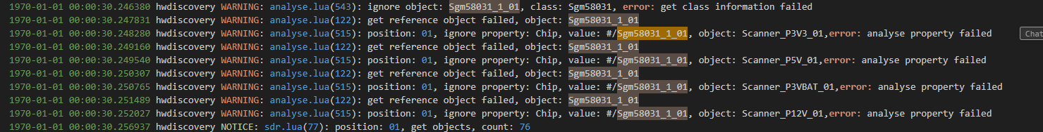

hwproxy无法识别Sgm58031_1芯片对象

hwp proxy ERROR: app_objects.lua(232): invalid chip object for resource Scanner_P12V_01
此日志表明:hwproxy 在解析 Scanner_P12V 对应的 Chip 对象 #/Sgm58031_1 时失败,提示无法找到或验证该芯片对象。

问题会不会在这里,日志中hwdiscovery有报错,没找到Sgm58031类信息,所以devmon下没有生成对应的dbus路径?因为hwproxy和hwdiscovery都闭源,没法查,请帮忙指导下,谢谢。
