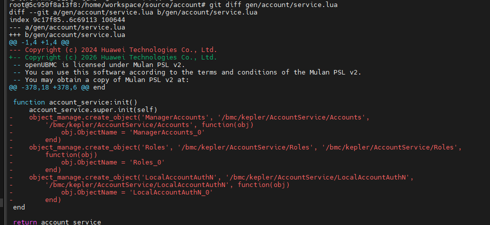

  1. 进入account 组件,然后bingo gen -r conan 仓名.
  2. git status 查看有文件更改,其中有一个gen/account/service.lua 会删除一些object
  3. 然后再去更改account 版本增1,然后bingo build -r conan 仓名。
  4. 然后再去manifest 组件下的修改响应的accout 版本为增1编译出来的包,然后再编译整包。

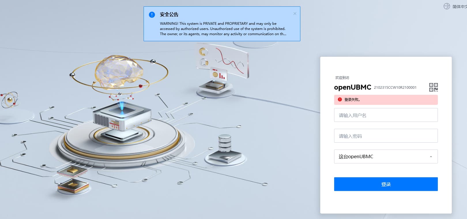

  5. 使用hpm 整包升级,web 就登录不了
期望account 组件自动生成代码编译后再编译整包hpm 可以web 登录
登录提示错误
把上图gen/account/service.lua 这个文件代码的删除object 创建代码加回来,然后编译account 组件再编译整包就可以。

根据您提供的详细问题描述,account组件在执行bingo gen后重新生成的代码会删除关键的DBus对象创建逻辑(如ManagerAccounts、Roles等),最终导致系统升级后Web界面无法登录。该问题的根本原因在于自动生成代码覆盖了手动或隐式定义的关键资源初始化逻辑。
:white_check_mark: 核心现象
  • 执行 bingo gen → 自动修改 gen/account/service.lua 文件
  • 具体表现为删除了 init() 函数中3个关键对象的创建代码:
    object_manager.create_object('ManagerAccounts', '/bmc/kepler/AccountService/Accounts', ...)
    object_manager.create_object('Roles', '/bmc/kepler/AccountService/Roles', ...)
    object_manager.create_object('LocalAccountAuthN', '/bmc/kepler/AccountService/LocalAccountAuthN', ...)
  • 这些对象是 Web认证与用户管理的基础DBus服务对象,由 bmc.kepler.AccountService 提供。

    • Web前端请求 /AccountService 接口超时或报错 → 显示“登录失败”

添加了我的model.json模型中是配置了这些,但是不知道为什么自动生成代码会删除这些object
在新的版本已经修复了
哪一个版本吗,是哪里配置导致这个model.json 会删除那些dbus 资源树的object吗,我提供的model.json 有定义这些类的
在1.110.2版本适配了。 不是删除了这些object,是bingo 自动生成代码机制的变化,导致上树方式变化了。 所以使用最新bingo gen的时候, account_service:init 里的老的上树方式给去掉了, 变成在业务里自己上树。
对于1.100.34版本,按照手动回退删除的旧上树方式进行规避。
