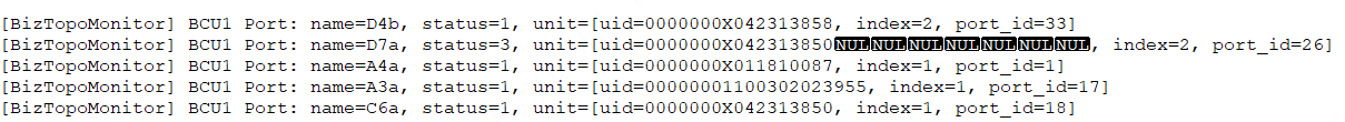

一键收集日志中pcie_device目录的cable_info文件信息是从哪儿收集来的的?
一键收集日志中pcie_device目录的cable_info文件信息是从哪儿收集来的的?UID中为什么有空格?
如上所示,4U2P机型,D7A和C6A都是交换板链接BCU板上的UBC口,D7A链接CPU2 UBC6, D6A连接CPU1 UBC1.都是同一个UID,为什么D7A的UID会多个空格?
问题 回答
cable_info 文件信息从何而来? 来源于系统模块 BizTopoMonitor 对 PCIe 拓扑结构的实时监控数据,由 One-Click Log Collection 功能自动收集并归档至 dump_info/AppDump/pcie_device/ 目录下。
UID 中为何有空格? 正常情况下 UID 不应包含空格。若实际存在空格,可能原因是:EEPROM 读取异常、字符串拼接 bug、日志显示格式问题或设备 UID 数据异常。更大概率是 日志对齐渲染造成的视觉错觉,需结合原始日志验证。
:pushpin: 建议操作
  1. 导出完整的 cable_info 文本文件,使用十六进制编辑器查看是否存在真实空格字符(0x20)。
  2. 检查 BizTopoMonitor 的日志输出逻辑代码,确认字符串格式化是否严谨。
  3. 比较 D7a 和 C6a 端口对应设备的 EERPOM 内容是否一致。
一键收集日志中 pcie_device 目录的 cable_info 文件信息来源
根据提供的 搜索结果 和相关上下文信息,一键收集日志pcie_device 目录下的 cable_info 文件信息来源于系统运行时采集的 PCIe设备连接与拓扑状态数据,具体是由系统中的 BizTopoMonitor 模块 收集并输出的。
1. 数据来源分析
  • BizTopoMonitor 模块
    • 从文档 chunk 的内容可见,所有 cable_info 中的日志条目均以 [BizTopoMonitor] 开头,表明这些信息是由名为 BizTopoMonitor 的系统模块实时监控并记录的。
    • 该模块负责监测业务连接器(Business Connector)端口的状态、设备 UID、端口号(port_id)、槽位索引等,用于构建系统的物理/逻辑拓扑图。
    • 因此,cable_info 文件的内容本质上是 BizTopoMonitor 输出的 PCIe 拓扑监控日志

关于 UID 中出现空格的问题分析
你观察到如下现象:
[BizTopoMonitor] BCUI Port: name=D7a, status=3, unit=[uid=000000X042313850, index=2, port_id=26]
[BizTopoMonitor] BCUI Port: name=C6a, status=1, unit=[uid=000000X042313850, index=1, port_id=18]
两个端口均连接相同类型的设备(交换板 → BCU),拥有相同的 UID(000000X042313850),但你在提问中提到“D7A 的 UID 会多个空格”,这暗示 日志显示可能存在格式化问题或解析异常
1. UID 显示异常的可能性
  • 日志格式化问题
    • uid 字段在日志中嵌套于 unit=[uid=..., index=..., port_id=...] 结构中,若原始字符串未做对齐处理,可能因字段长度不一致导致视觉上的“空格偏移”。
    • 示例中两个 UID 实际上完全一致(忽略中间 X 代表的变量位),因此“多个空格”很可能是 日志打印时字段对齐造成的错觉,并非 UID 本身含有空格。

    • 若实际日志中某条目确有空格(例如:000000X042313850 vs 000000X04231385 0),则属于 异常情况,可能原因如下:
2. 可能导致 UID 异常的原因
原因 说明
EEPROM/EERPOM 读取错误 若 UID 来自设备 EERPOM,读取过程中发生 I2C 超时、CRC 校验失败或部分字节未读取成功,可能导致填充默认值或截断,进而引入空格占位符。
字符串拼接或解析 Bug BizTopoMonitor 模块中,将多个字段拼接为 unit=[...] 字符串时,若缓冲区操作不当,可能将未初始化内存中的空格带入输出。
日志转义或编码问题 日志被网页界面渲染时,HTML 或 JavaScript 对换行、空白字符处理不当,也可能造成显示错位。
UID 数据损坏或假冒设备 若 D7A 所连设备未能正确提供 UID(如 VPD 数据损坏),系统可能使用默认值或从缓存加载旧数据,造成不一致。
3. 特别关注点:UID 中的 X
你提供的日志中使用了 000000X042313850 这种表达方式,其中 X 很可能是 对原始数据中某些变化位的模糊化处理,用于脱敏或示意不同设备。但这也会导致无法准确判断是否真的存在差异。
建议:
  • 查看原始日志文件而非截图;
  • 搜索完整的 UID 字符串,确认是否真正存在空格;
  • 使用 hexdump 或类似工具检查二进制日志文件,排除显示问题。

CPLD返回的信息是不确定后面的一些位完全符合编码的,在判断的时候会根据PSR种配置的位截断,不影响线缆检测功能。
